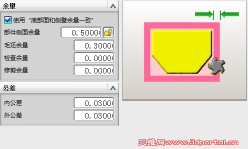

我最近在学CAM时用到了“毛坯余量”可它到底是什么意思我只是有个模糊的概念,在此求教高人,谢谢。
) {. z# j+ L/ D# @5 p [img=477,287]file:///C:/Users/ADMINI~1/AppData/Local/Temp/RU4T]0Q%7D[ZBVJ%25[AP[1EGJ5.jpg[/img]

顾名思义,就是你给毛坯的余量,但很少用。

这个一般在半精加工到精加工的过程中使用比较多,特别是分段加工的工件,很有用,

给机加工留的加工量

由毛坯转变为零件的过程中,在某加工表面上切除金属层的总厚度,称为该表面的总加工余量(亦称毛坯余量)

就是你要加工的部位未加工前和该部位零件的实际尺寸之差

告诉你个最 好的办法 你可以将  毛坯 和部件的量设置个极限参数 就能理解具体含义了

因为毛坯尺寸的误差,实际毛坯的尺寸有时候比计算刀路所设的毛坯大) o, u. L6 N2 d2 C0 I* y# d
设定毛坯余量,相当于把毛坯放大了
