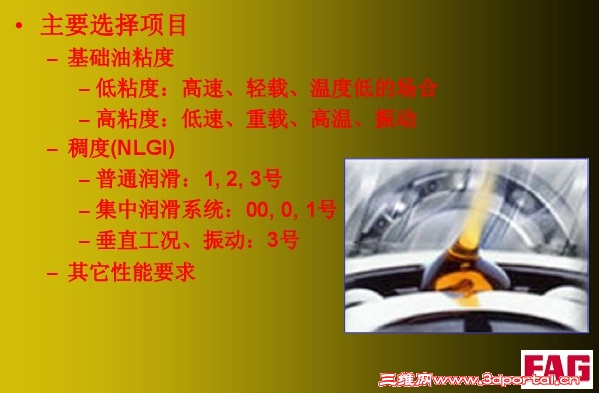

怎样选择轴承润滑脂基油粘度?(2011.2.8)

请参考FAG润滑脂的应用。

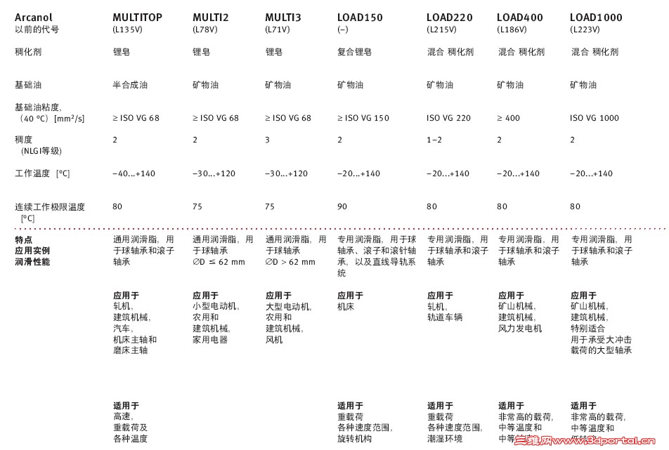

谢谢楼上,这个材料看过,只是我觉得他说的太笼统,不够准确!有没有具体到数字的选择理论或经验数据?!谢谢

FAG轴承润滑脂(中文版)中有详细的型号,具体的工况对应润滑脂的粘度、稠度等,很方便。, I  e! y5 u% o6 n' I
