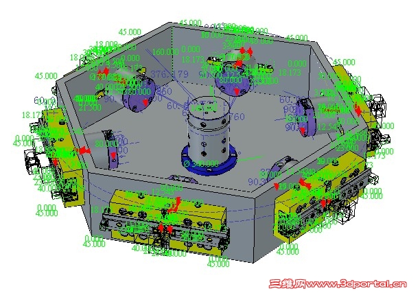

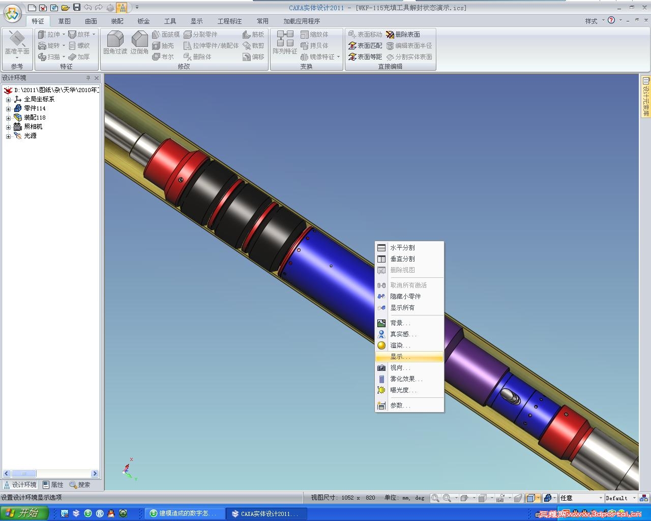

发表于 2011-2-8 20:57:43 | 显示全部楼层 来自: 中国山东东营
右键--显示
$ E) s) o/ q; _/ ^7 f从里面把你不希望显示的选项去掉即可。

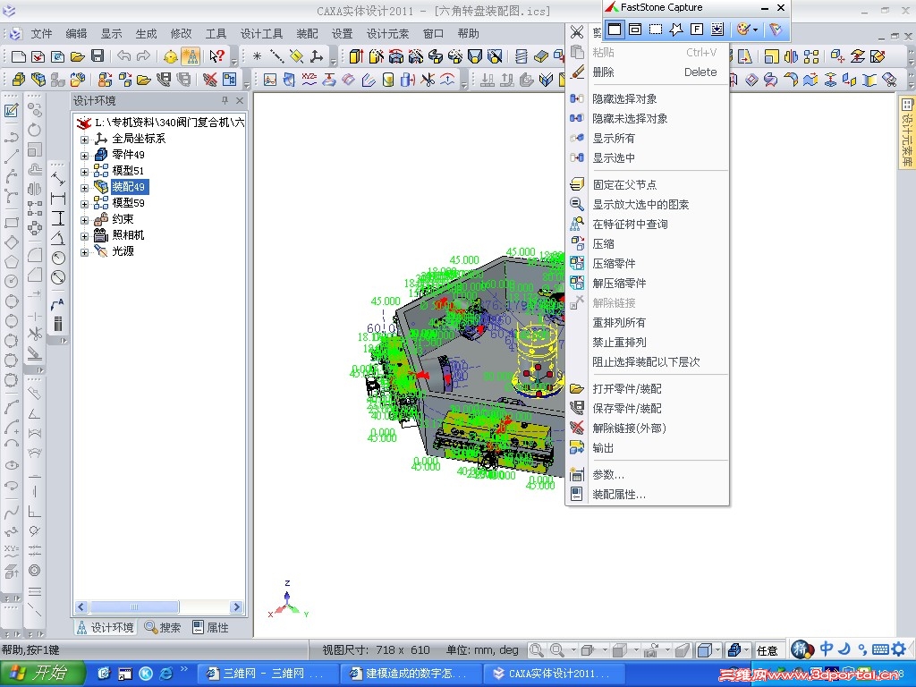

3# che0925 6 p. K2 j) [* E0 u5 z8 u& z8 e7 a

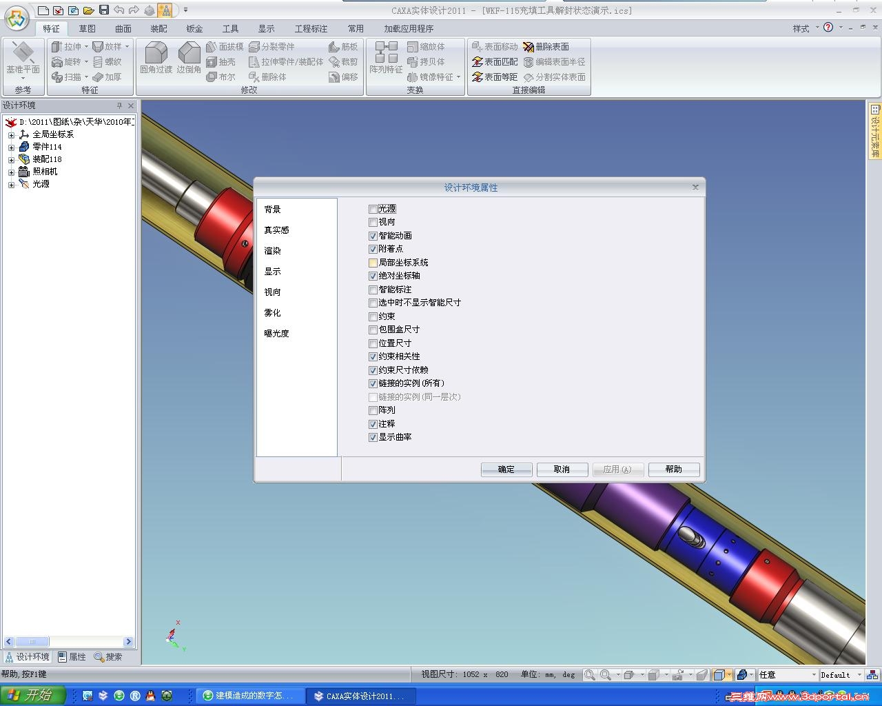

发表于 2011-2-10 07:49:29 | 显示全部楼层 来自: 中国山东东营
不要在零件上点右键,空白处,右键,菜单里有个显示选项,从显示选项里面去掉或选中相应选择框就可以了。
发表于 2011-2-10 07:56:55 | 显示全部楼层 来自: 中国山东东营
 楼主| 发表于 2011-2-10 19:49:52 | 显示全部楼层 来自: 中国浙江台州
7# che0925
% }2 a8 @$ i$ o9 V  h 2011-02-10_194108.png 清清爽爽谢谢网友指教。
