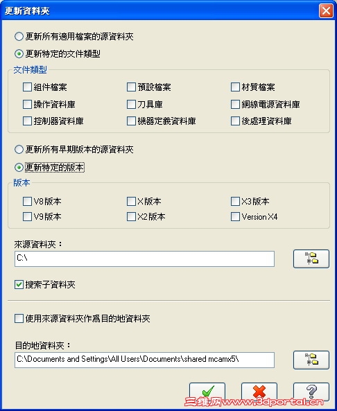

发表于 2011-2-9 16:57:49 | 显示全部楼层 来自: 中国台湾
另一種方法是從[檔案]-[更新資料夾]中,直接將x3刀具庫升級為x5的刀具庫!+ e/ H7 z& o% Q! A

发表于 2011-4-7 19:38:06 | 显示全部楼层 来自: 中国浙江嘉兴
3# mcam1234 ! `$ {/ K$ L/ i+ W1 B6 }
这个目录的路径在哪里?能贴个图看看吗?谢谢!
