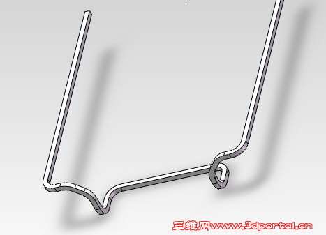

& S* v8 _: v0 K6 y$ x! V我的工作经常要用到三维草图绘制钢架构等,请问在solidedge中,怎样进行三维草图绘制。如下图:

Solid Edge做这个很简单
发表于 2011-2-8 09:12:07 | 显示全部楼层 来自: 中国浙江丽水
在Solid Edge中专门有个框架模块,可以自定义各种截面,然后再定义好路径就能生成你这个东东了。
发表于 2011-2-8 09:13:11 | 显示全部楼层 来自: 中国浙江丽水
另外直接用扫掠也可以做出来。
发表于 2011-2-8 09:13:39 | 显示全部楼层 来自: 中国浙江丽水
先用相交曲线画出路径,再画好截面然后扫掠就OK啦。

"大有茗堂":您好!
# R# v7 ]$ `5 E& W& d6 s您说:在Solid Edge中专门有个框架模块,可以自定义各种截面,然后再定义好路径就能生成. 我有在装配体模块中找到了此功能块, 发现绘图效率很低, 可用约束太少,且不智能.
$ P- h+ D6 i/ x# \所以想请您帮忙制作一个视频, 好好学习一下,不知可否.

发表于 2011-2-8 22:30:24 | 显示全部楼层 来自: 中国山东济南
方法应该是较多的,最初级的方法使按照图纸上的尺寸绘制线条进行投影生成此空间曲线,然后进行扫描……
发表于 2011-2-9 10:57:59 | 显示全部楼层 来自: 中国浙江丽水
这是首选的方法。
