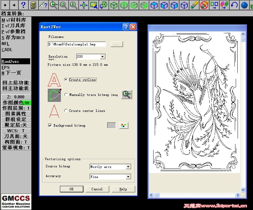

MasterCAM的描圖功能!
9 D5 Q" T) K4 a" a( _* f1.)9版與x版用戶應用程式或Alt+C選擇Rast2vec.dll(X版以後~浮雕也有此掛載Rast2vec)" V, L7 j, Z8 m# U6 W* I
2.)打開電腦檔案中的照片或圖像
( j2 l& C/ O% T1 D- _( k0 |3.)轉換~使用
8 s% |. _+ c, v8 K$ j" v傳幾個圖片大家給過年假期練練~基本功

Rast2vec.dll  怎么没这个文件
% U3 K& U2 R5 N. }# ]fgp3 发表于 2011-2-4 11:14 http://www.3dportal.cn/discuz/images/common/back.gif
5 B9 {% ]) i- W6 J* n
7 ^2 t1 m& u- ^% T$ d9 g1.)在chooks\Rast2vec.dll

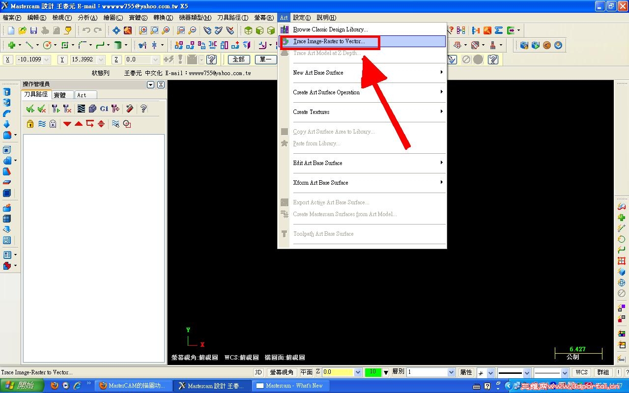

! X7 H- ?/ s/ V" ]( d2.)在art功能如下圖:
发表于 2011-2-4 22:52:12 | 显示全部楼层 来自: 中国上海

很好,可是,看过了,我的X5有这个文件,9版的没有.

請問9版那裡找) [1 f  D( j4 s# j# p" U4 G/ w

请问9版的哪里找或者下载?

zhangguangqiang 发表于 2011-2-15 21:34 static/image/common/back.gif
) M# y- ^! U) h, o) D9 Q很好,可是,看过了,我的X5有这个文件,9版的没有.
" o" z) i, ^4 d' e
9版也是有的。。

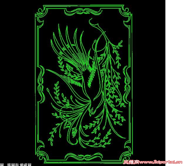

请问楼主为什么我转过图片生成的曲线质量都不高
