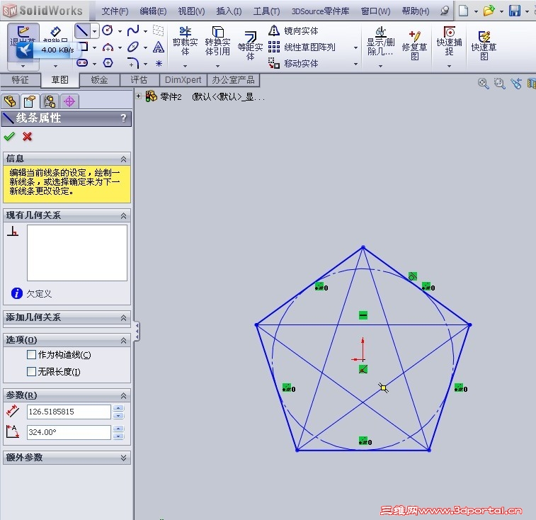

今天在这里看见有的同学画五角星很麻烦````我上传一个自己画五角星的方法吧```很简单只要一步```, l; o4 ?+ V& {& \. f. ^
1.jpg 2.jpg 3.jpg 4.jpg 5.jpg 6.jpg ~$五角星.rar (106 Bytes, 下载次数: 39)

; l7 |5 `0 [, R, U  x2 P1 c方法很不错,但是问题是不能改大改小,可以说是一次定形,用到设计上,你的五角星不能用。要是不修剪,全部用构造线,五角形用实线画,那不是可以得到很多大小不一样的五角星了吗。
/ h2 S$ T: i) I! ?2 |teo1998 发表于 2011-2-1 22:21 http://www.3dportal.cn/discuz/images/common/back.gif
: Q4 v# G+ e5 W8 Q1 \+ O' h+ m/ E真是一语惊醒梦中人啊!高!实在是高!!这样尺寸驱动起来就方便了。不过楼主上传的附件不是模型。
" B% @, m1 `7 D! P可以单向拉伸并抽壳,那就更像一个真实的五角星了。
