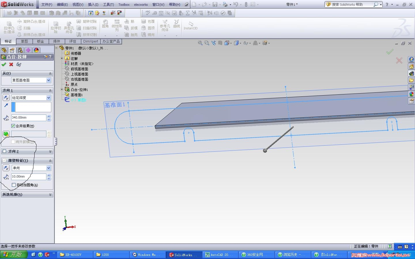

[求助] 为何拉伸凸台里面的薄壁特征选项为灰色?
发表于 2011-2-1 12:08:57 | 显示全部楼层 |阅读模式 来自: 中国广东佛山
为何拉伸凸台里面的薄壁特征选项为灰色?草图是在另外的零件复制过来的,用拉伸凸台后薄壁选项自动加上,而且不能取消,为何,我可不需要薄壁特征?有人遇到吗? 我的是2011

发表于 2011-2-1 14:56:33 | 显示全部楼层 来自: 中国湖北黄石
楼主可将此草图重新检查或定义一下?要不然来一个源文件我们帮你看看?
发表于 2011-2-1 17:55:10 | 显示全部楼层 来自: 中国天津
不是闭合草图
 楼主| 发表于 2011-2-1 22:38:42 | 显示全部楼层 来自: 中国广东佛山
就是,草图还没有闭合,谢谢!!
