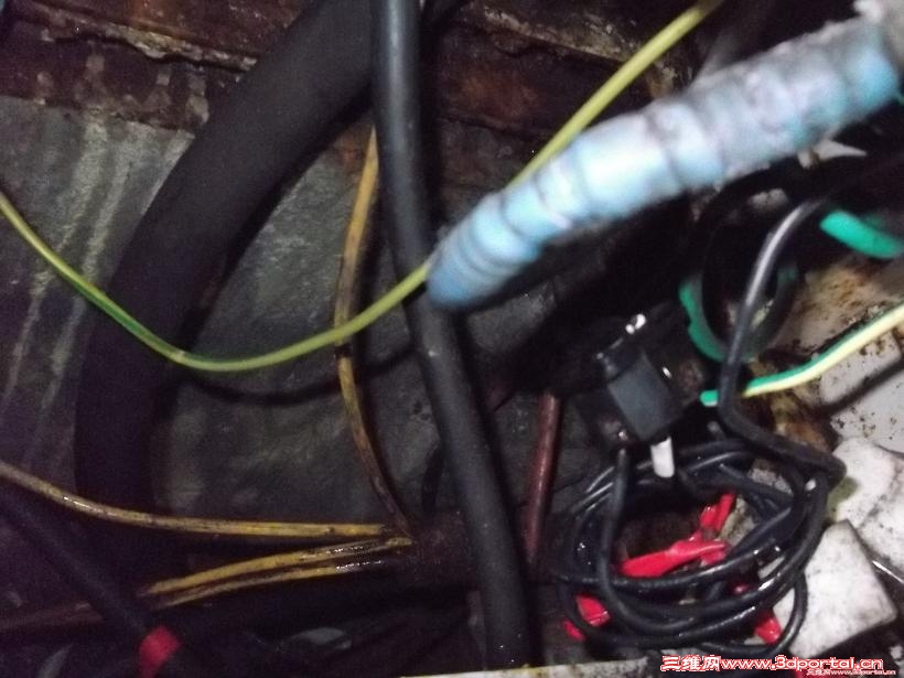

! Y8 K* T4 \# T' I+ Z% m我公司部分配电柜内水汽十分严重,打开门后,有的都能看见往下滴水,请问如何处理,大家有没有类似的情况。/ u% X  t* i1 z4 ~: C  M! O9 A! k
这个现象很奇怪,同一条电缆沟,有的柜子就没事,有的就很严重。而且经过现场查看和分析没有规律可言。

- n/ J9 O  S5 h! a* o, H7 j电控柜内是不会自动产生水的,一般水是外界进来的,通常情况下,我们只需要对电控柜进行防水处理,防止外界水源进行柜内,包括柜门做防水槽,柜底钻孔放水,进出的电缆进行紧固,同时电缆尽量从柜底出线,防止水源沿着电缆流回柜内。) b% e8 Y) X9 ?* Y$ K! Y
“电缆沟”,莫非水是来自电缆沟。或者你的柜内只是水汽?试试从外部解决水源或者水汽的来源问题

你可以关注电控柜与外部气流的关系、还有电控柜自身发热,有水的应该是底部气体上升冷凝所致。方法1、避免气流上升。2、柜内流过气体环境变成升温。

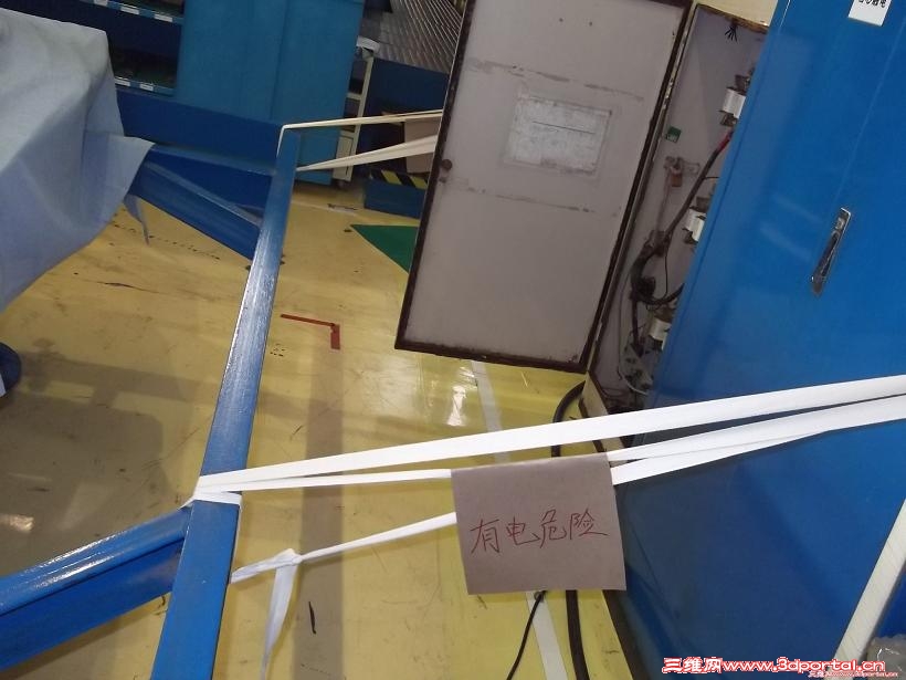

我们的处理方案已经确定,就是更换这两台配电柜。新做配电柜底部采取密封处理,顶部侧面开孔,增加 百叶窗散热口。$ u9 V; R+ q) \$ B' n
不知效果如何,待验证。
) _+ a# j' D. U5 B6 |当然更换配电柜的一个原因,还是因为现在的配电柜内部的各路开关是熔断器的,想更换为断路器式的。

是不是配电柜基座不同啊,水汽应该是从地面蒸发上来的,然后在电柜里冷凝,能不能对电柜基座做一层防水层
