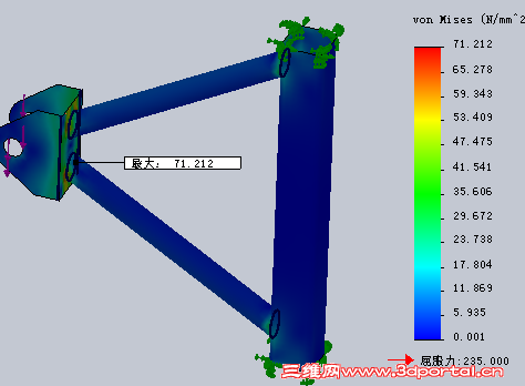

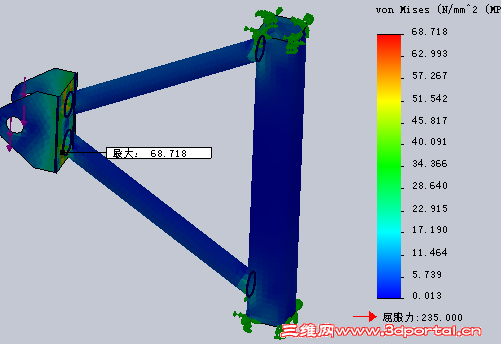

1.我分析的一个简单的模型  网格先是按标准的划分 波节值应力为71.212Mpa   单元值应力为68.718Mpa  按判断的依据(71.212-68.718)/71.212=3.5%,说明应力值已经收敛了 网格好像不用在细化了

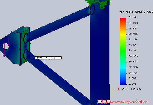

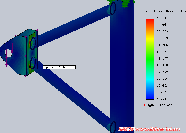

% P: N$ {0 [, J2.当在应力较大的区域运用网格控制后,再计算得出结果:波节值应力为91.941Mpa   单元值应力为92.341Mpa  按判断的依据(92.341-91.941)/92.341=0.4%  这个值也是收敛的  可是相差了好多哦

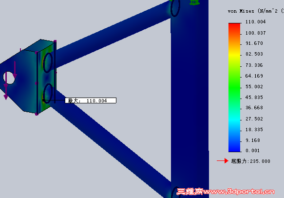

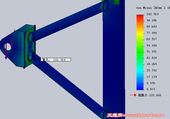

9 L7 k. Q5 V8 B8 V3.在继续细化网格控制  运算后的结果是 :波节值应力为110.004Mpa   单元值应力102.769Mpa  按判断的依据(110.004-102.769)/110.004=6.6%      这个时候应力值又开始发散了 ! G6 V# A8 H# C! L2 Q

三次网格不同得出不同应力值(相差较大),应该不是收敛的·。最大应力处可能有突变点,用较大点光滑倒角处理一下,网格细化应该对计算应力值影响不大。
8 N* j6 G7 _6 N) h" S$ Q- I3 E4 y6 x. \/ }- R+ |2 _9 H
这个是你那里找出来的算法

波节值与单元值相差5%以内一般算收敛了。

我认为也是有畸点。。。。应该是通孔的内边吧,,把内边倒个圆角试试看。。。相信应该可以收敛

你那个接缝处又没有倒角,当然是网格越细应力越大了。。。。
- F' @- c9 b. q) d9 v- p* Lsimulation基础教程上说的很明白了,根据弹性理论,尖角处应力是无穷大的
7 R4 I" d; s5 }# d8 w
; Z* |" ^3 Y& c; \. ]* M; A如果真的比较关心这个区域应力,就一定要加倒角,软件的计算方式就是这样的
