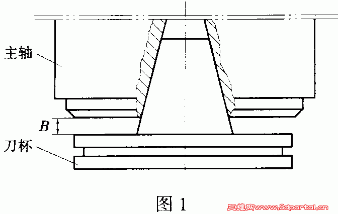

     2.模式设为JOG,主轴中装入标准刀杯,用厚薄规检查该刀杯与主轴端面之间的距离B(图1),然后松刀。
* }, \1 k9 S$ ~

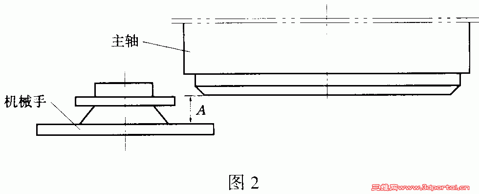

: Y. |" T* d9 Z% W1 X( T0 x. s. t     6.操作电磁阀(SOL4),把换刀机械手移向主轴。8 X$ M# M2 W5 j5 ^( ]4 ]3 J
     7.用厚薄规检查机械手与主轴端面之间的距离A(图2)。
     8.运算A—B后,转化为脉冲值,再加上原510参数之脉冲值,作为新的510参数填入例:测得A=1.2mm, B=0.625mm,原510参数为一2500,
A—B=1.2-0.625=0.575mm,新的510参数为—2500+575= —1925。
