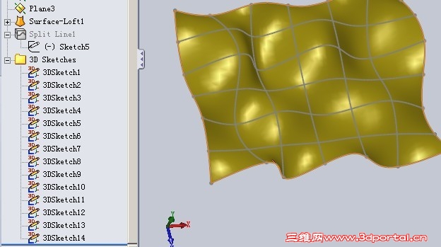

曲面上那些曲线咋搞出来,看不明白,请高手指点一下!

在3D草图里画样条曲线呗

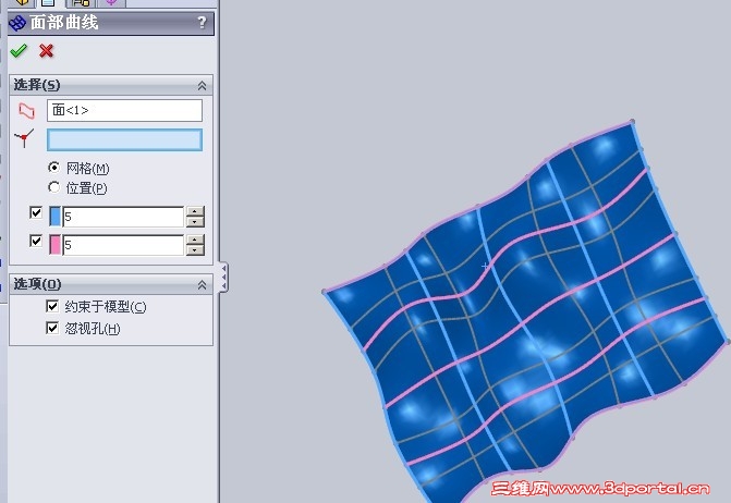

二楼的朋友,你能搞定这样的3D草图吗?多费尽。应该是使用草图工具——面部曲线的工具按钮。
 楼主| 发表于 2011-1-28 15:39:23 | 显示全部楼层 来自: 中国河北廊坊
2# KT-KID 4 m' k! q. ~4 u0 T! w0 w& N
要是数量N多也用画吗,那不累死啊。
 楼主| 发表于 2011-1-28 15:42:53 | 显示全部楼层 来自: 中国河北廊坊
3# yujinghua 谢谢3#这位朋友搞定了!
发表于 2011-1-28 15:48:26 | 显示全部楼层 来自: 中国上海
这个你得看啊 如果现在已经有一个曲面了 那肯定是用面部曲线去做 如果没有这个曲面而是要通过这些3D草图去做这个面的话 那只能去一条条画出来。
