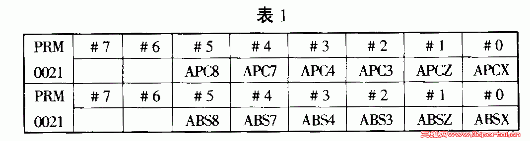

  f8 z% t5 ^( Q6 h( I    机床停机一段时间后开机,出现319报警(X轴编码器通信故障)。319、329、339报警一般都是由于天气潮湿,伺服电机编码器插座有水,导致接触不良、插脚之间短路造成的。首先断电检查编码器连线的两插座、插头,排除故障后重新上电,319报警消除,但机床又出现310报警(要求重新设置原点)。设置厉点操作步骤是:
6 s8 w2 c9 c$ p3 `4 N% w    (1)抄下X轴(对应轴)的坐标位置值;
. G3 N/ K$ X/ I! e2 P6 U( T  c" Z    (2)在EDI方式下,将PWE改为1;
: j! s" d7 F4 Z( ~! }" K1 i6 b' i* S    (3)将编码器(21.0号)处参数改为0,坐标参考点是否建立(22.0号)处参数改为0;3 A" W  `4 d: b" G: @- y: `8 T
    相关存储单元内容显示见表1。
* J0 S( c, \* c. S6 `0 [; a
表中  APC   0:用于相应坐标轴的位置检测单元为电机的内装型脉冲编码器;; B# h6 ]  |! l8 J" x
         1:用于相应坐标轴的位置检测单元为分离型脉冲编码器或直线尺;
& r5 A, h3 ^) b0 T! e% N! q& o         ABS   0:绝对脉冲编码器的参考位置未建立;(将ABS替换成0)0 D4 c  E6 T" \+ o% L) \2 b0 y9 \. Q
         1:绝对脉冲编码器的参考位置建立;(将ABS替换成1)
& I) Q; Z' y6 t) N. I. }         (4)重新启动机床,建立坐标参考点(22.0号)参数改为1;
* f6 w- _7 L. K; N         (5)重新启动机床,用手轮将X轴移动到对应轴的位置坐标值(第一步已经抄下的值);
9 y" X3 \+ G6 z) B/ A         (6)将编码器(21.0号)参数改为1,PWE改为0;
0 ]$ g$ t" T( D3 P0 C         (7)重新启动机床。
