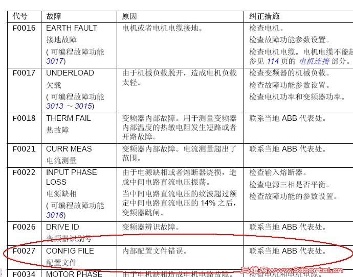

ABB变频器报F0027故障,怎样解决,现场的方式!
发表于 2011-2-2 17:01:47 | 显示全部楼层 来自: 中国黑龙江哈尔滨
这在其用户手册中是有说明的。
发表于 2011-3-1 17:58:14 | 显示全部楼层 来自: 中国新疆吐鲁番
用另一台ABB变频的面板copy一下,在回到原机上设定就行
发表于 2011-3-2 20:24:32 | 显示全部楼层 来自: 中国浙江杭州
这在其用户手册中是有说明的。
6 L1 [9 u8 u# K* v6 [, c8 Upangpang 发表于 2011-2-2 17:01 http://www.3dportal.cn/discuz/images/common/back.gif
* F- o9 j! A( C4 |0 C, r" p2 s9 ^% j& N
说明书上面是有的。。仔细看一下就ok了' o6 W' J9 i6 g2 T; c
' x' I7 `& ^! {0 O而且此人说的对,内部文件错误。
