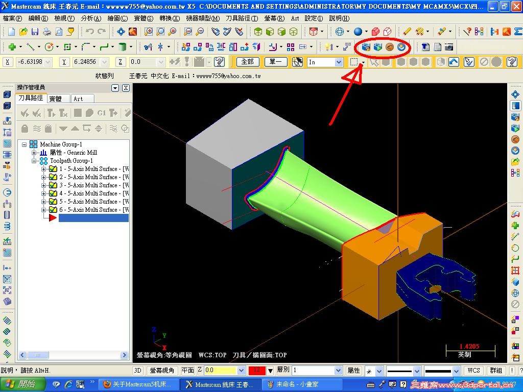

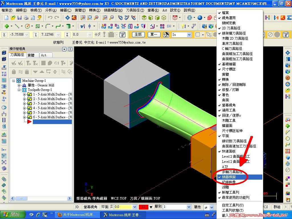

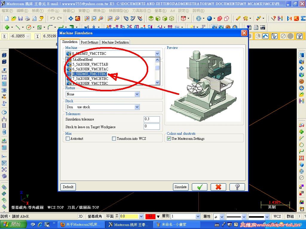

请问各位,在Mastercam5中如何调出机床进行切削仿真?谢谢了( ]3 {0 u0 J. y2 F: K
是不是要装什么插件?
发表于 2011-1-28 02:40:11 | 显示全部楼层 来自: 中国台湾
就是~這樣~~~這樣~~~ 看圖說故事~

发表于 2011-1-28 23:11:59 | 显示全部楼层 来自: 中国贵州遵义
2# yit02yit02   q4 G. x/ m+ Z- d/ _- B. k
在你的帮助下,找到1 u7 ^$ w1 B3 v. P
多谢你的热心的帮助,祝你新年快乐,一生平安!
