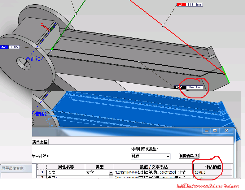

切割清单的长度又出错了,自动生成的长度与实际相差太大。请高手帮忙。3 c$ U2 O$ \$ {/ k0 K0 n

如果你将所有零件都合并的话,长度会更加不准
 楼主| 发表于 2011-1-29 16:02:03 | 显示全部楼层 来自: 中国山东济南
以前我用相同部件更改成为另一个零件时(只是更改材料)没有合并,长度也出现过错误。不知道是软件的问题还是自己操作的问题,请老师指点密境。
发表于 2011-1-30 09:03:23 | 显示全部楼层 来自: 中国江苏泰州
只要不合并,我的从未出错
发表于 2011-1-30 09:50:23 | 显示全部楼层 来自: 中国河北保定
原来是合并的原因,但是使用焊件一个重要的因素就是需要自动得出下料总长,尤其是一些弯曲的管件等。
发表于 2011-1-30 10:21:50 | 显示全部楼层 来自: 中国江苏苏州
呵呵 手动修改吧!!!!!
发表于 2011-1-31 11:42:01 | 显示全部楼层 来自: 中国河北保定
不知道其他三位软件这方面的功能如何?比如CATIA、UG和PROE,有知道的请让大家开开眼
