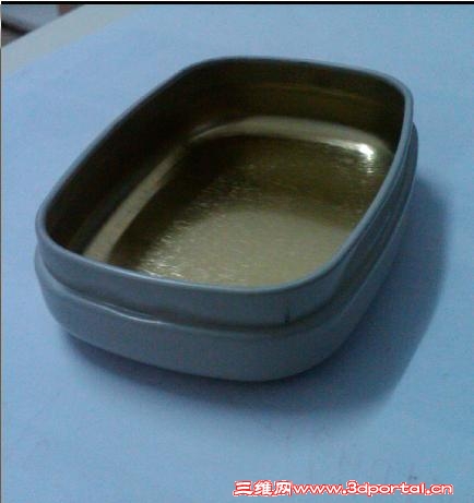

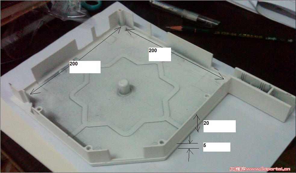

有方法做出这样的方形类的深冲钣金件没?如图:想做的样品 。 当然图片里的产品是用铝压铸出来的。老板说要试试钣金做的。1 l% V. F( c/ ]4 b8 V
0 Y! }- \9 E4 ?
条件:钣金材料SPCC ,2mm-3mm  。 如图:想做的样品。  折弯后R角要小不能过大。 中间有个小凸圆(直径12mm) 柱也同时做出来。3 D4 i6 I* R8 S' [5 [) T5 R
' m! @4 Y/ r9 `) n
% g; b+ a' L9 d! ?/ q# x我看了一下 茶叶盒子,好像是铜做的,就可以做,如图) w" P, z& M2 t! R
3 x' g8 ^, ~* t7 B5 r- L- P, O
工艺上是不是可行的呀?望指教!

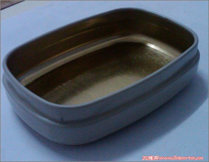

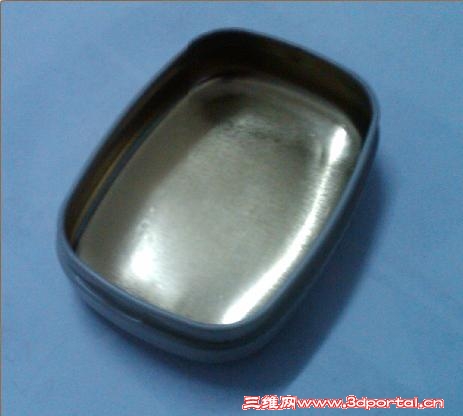

图一所示的零件要用冲压的方法吗?不知道用在哪?
) ^& a; M. |& }/ L* r, w4 |7 U& X! T图二、三等茶叶盒不是铜的,是马口铁。厚度在0.2~0.3左右。但你说的形状拉深没问题。: M7 f! _) ~5 C/ l& ^/ m+ w* e+ {
折弯后R角要小不能过大的问题,可先大点,再校形达到。" ]& S+ F, U4 |) \. r. {* {) D1 E% S. P
中间的小凸圆(直径12mm) 柱不好搞,冲压翻边不太好搞。采用点焊(栽焊)的方法可行。
7 S, ~6 K# L% ~) [  k) b6 T% Y* x7 l4 a: A5 O% ~

 楼主| 发表于 2011-1-27 14:05:00 | 显示全部楼层 来自: 中国福建厦门
3# hxg168 : A8 ]/ s- n# J9 A( E8 b
, m: M/ _% {* r# R- _4 R4 \+ x/ C% M谢谢版主的回复。% t9 I) a  ?$ j) s
3 ^; n$ |% e4 c" p1 v* D4 e; j图一:这个是卷帘窗上的端座。 原本是用铝合金压铸,老板想省钱,想到钣金来做。" E8 r% S/ v* W4 R5 `
老板想用钣金件,冲压至类似图一的这样的产品,我没做过这类的东西,所以不敢定其可不可以,所以随便在桌子上找个了茶叶盖来比拟。所以在此论证这样的方式的可行性。; J! W: G4 q/ i1 K6 l
& x. r/ j' b3 i; ]. x' ^2 l
2 L# B3 q$ t0 H1 A顺便问一下:栽焊?没听过。跟点焊一个意思?

想通过钣金制作,零件结构细节需做改动。, W! {$ |. H; k
粗看你的零件,想仅仅通过钣金一次成型,达到所需全部结构,基本上不可能。
+ L  e  V$ B8 ~/ Y: o2 W还要辅以点焊等等其他工序...........
发表于 2011-9-29 22:39:06 | 显示全部楼层 来自: 中国台湾
圖一,外型可用沖壓成形,但圖中的五個圓孔及外緣的凸台不成立+ k# ~8 a; d+ y; `/ Q8 r) {4 @  I
圖二,可用拉伸成形後縮口
