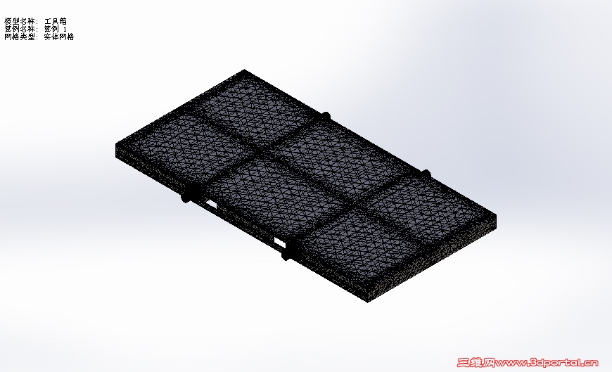

采用的SolidWorks2009版本,做一个很简单的静力分析,, r5 [- M2 D3 R% a  k
# R) f  X: R- f! A8 N4 B/ a网格参数选用【基于曲率的网格】,最小网格尺寸小于9mm时就会出现【内存不够】的警告
' \1 ^1 Y$ h1 L& D2 a
8 D! T0 Y: M! s" w, {" i, x5 C0 w划分网格时总是出现【曲面网格成功,体积网格失败】这个问题; W/ S+ I# d7 z! i/ x
( h3 g3 g; [3 i( f7 f9 F  `7 P问题主要集中在一个零件上!& |) d. n2 u  l( T# l: y8 G
8 z7 D, s( H; G! e8 S! x5 |
如下图:
( Y( d" i& S7 a9 c9 A QQ截图未命名.jpg 5 o+ ^! w+ T/ i( q# N

我也碰到这样的问题,单元大小也调节过,但是没有效果,希望高手能够赐教

吊耳的壁厚太薄 (5mm),应用网格控制以后可以画出来网格。- X( W$ Z; N8 ^) ^  p6 ~8 t
% i) Y' }! i# |% N6 C3 r. y7 k
建议结合梁、壳体来比较好
