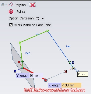

为什么俺画到最后不会自动封闭而是画成了俺需要线的投影?谢谢各位大哥

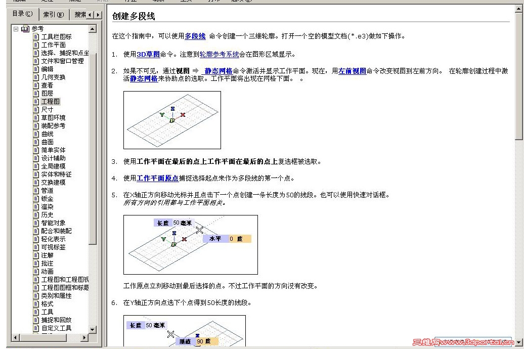

' z( O; @$ H$ ]  V9 ]9 U2 K3 R注意绘线时候命令的选项

  u6 t6 G8 h! v+ [1 b3 \没有相关的提示呀,系统自动捕捉到端点在工作面上的垂足,俺还是不会,请黄大哥再解释明白一点。

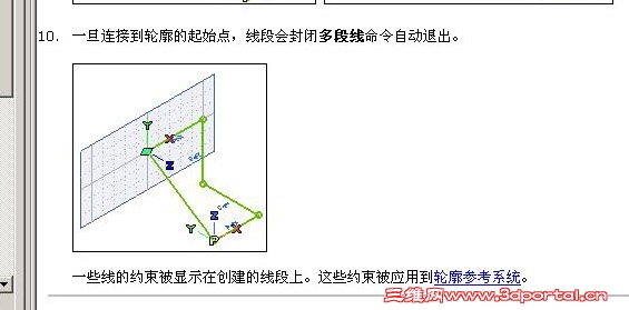

楼主可能误会了帮助文件的意思了,help的意思是说在绘制3D草图的时候使用怎么创建多线段命令,当你绘制完成后最后选取起点的时候,当然这个时候肯定是封闭了,因为你最后选取的是起点,这个时候创建多线段会自动退出(表示你已经完成了一个封闭的多线段绘制)。
