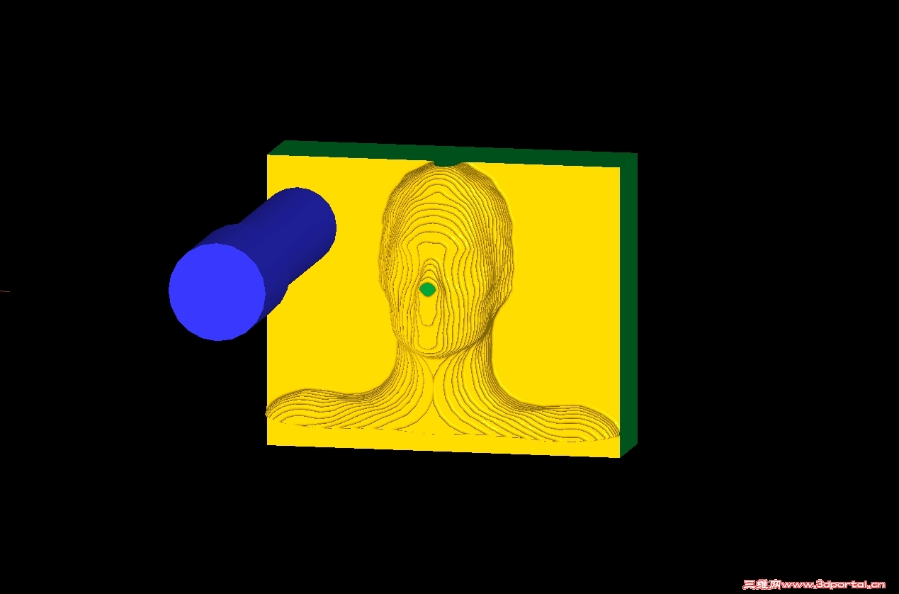

[求助] 如何將STL檔轉曲面或實体
发表于 2011-1-23 14:02:20 | 显示全部楼层 |阅读模式 来自: 中国台湾
本帖最后由 yit02yit02 于 2011-1-23 22:45 编辑 , x7 b& `7 n8 a- N
' v# S; p6 F; u3 J8 G; L1 j請高手賜教^^

 楼主| 发表于 2011-1-24 21:38:29 | 显示全部楼层 来自: 中国台湾
你用用这个看。我是9.1的* i  p& o  T1 r# H( u7 x  U
kgdc19 发表于 2011-1-24 11:30 http://www.3dportal.cn/discuz/images/common/back.gif
2 j7 B( L: O$ ]( t8 ]% \# ]
5 Q! Q" G# h) A2 e9 |! h: p
家裡有9版
, u9 O: a/ `/ P( u' J$ J* W* D3 }謝啦!
3 X) D# j9 O6 f$ ~我下班回家立即試試!
发表于 2011-1-24 21:48:31 | 显示全部楼层 来自: 中国福建泉州
目前,还没发现在有STL直接可转为实体或者是曲面的。
 楼主| 发表于 2011-1-24 23:18:13 | 显示全部楼层 来自: 中国台湾
STL可被當曲面選曲: Z/ c/ [; y1 f0 ^
可以切削A~~

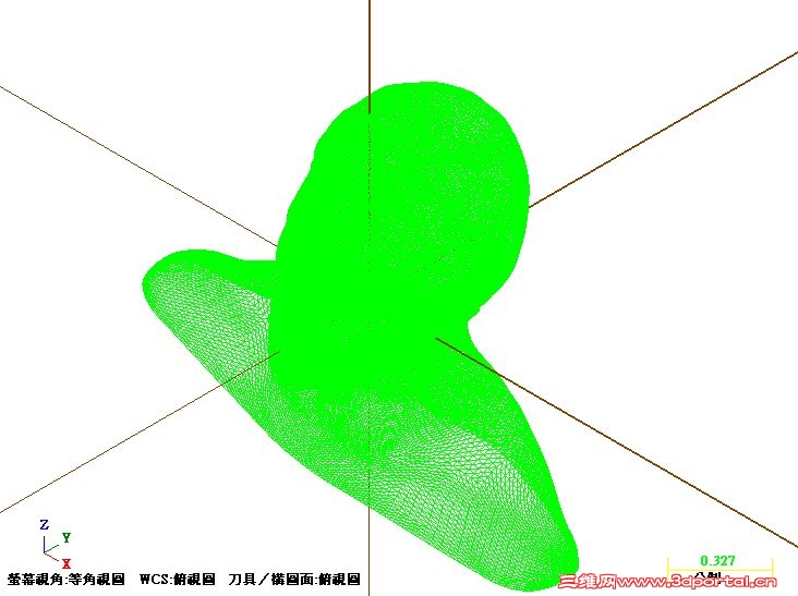

发表于 2015-11-2 15:41:56 | 显示全部楼层 来自: 中国湖南邵阳
STL文件是三角面,x分模外挂可以保存他的边线,有了边线做成曲面也不难吧。都是3角小平面组成的。
