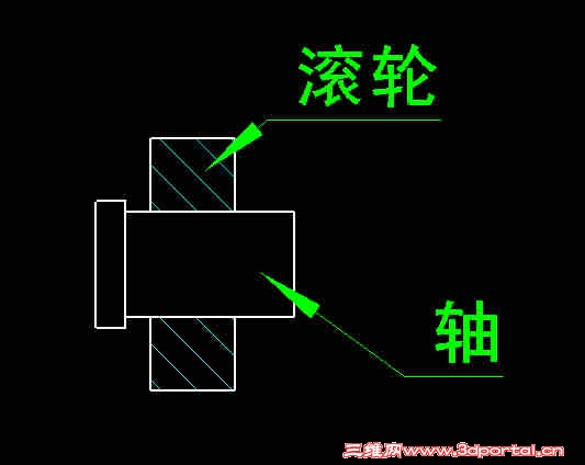

滚轮在轴上作旋转运动,滚轮材料为GCr9,轴的材料是T10A配合间隙为0.015单边,承载约2.5吨,研死前有发热现象
发表于 2011-1-23 15:25:03 | 显示全部楼层 来自: 中国湖南岳阳
你最好将结构简图发上来,有利于分析原因。5 m$ B! V2 ^- S$ D& P" Z8 F
如果是滑动轴承,滚轮与轴之间要有镶锡青铜轴承,轴要淬火,润滑也非常重要。

 楼主| 发表于 2011-1-23 21:08:49 | 显示全部楼层 来自: 中国河南新乡
1.jpg & M3 @3 ~  Z" p+ g5 G( Y
# D( P) Y7 v* M
谢谢各位的回复,图已上传。轴、滚轮已淬火HRC58-62,轴上有油槽,且属于短轴,不用考虑其刚度问题吧0 o( G% D* _7 o
这种时候可以参考滑动轴承进行改进呢! d' b$ o  |7 L* B- Q
请大家帮忙分析下,先谢了
 楼主| 发表于 2011-1-23 21:11:37 | 显示全部楼层 来自: 中国河南新乡
补充一下,滚轮旋转的同时受到径向正压力,能否参照滑动轴承结构进行改进呢?
发表于 2011-1-23 22:03:18 | 显示全部楼层 来自: 中国湖南岳阳
你的结构需要改。- B# H. g) q4 E5 N7 r6 U  y
如果用滑动轴承,需要加耐磨衬套,且衬套内需设润滑油槽,还要有补充润滑油或润滑脂的机构,不能硬对硬。
; Q$ e' l' P* v, j如果用滚动轴承,可以考虑调心滚子、圆柱滚子或滚针轴承,轴承需在轴和滚轮上轴向定位,设润滑脂腔。
hero2006 + 3 应助

发表于 2011-1-30 13:06:29 | 显示全部楼层 来自: 中国辽宁沈阳
具有相对滑动关系的配合副忌用相近材质和硬度的配用。楼主所述正犯此忌。
& U4 W. R% ~! s$ z1 p6 S建议在滚轮内加锡青铜套为佳。
hero2006 + 3 技术讨论

发表于 2011-6-5 08:39:03 | 显示全部楼层 来自: 中国广东深圳
配合间隙为0.015单边实际上是假象,在挤压的一面是没有间隙的,载荷太大,造成干挤压摩擦研死,可以考虑加长承载面,采用高承载硬脂或者石墨润滑(重载低速,油肯定是不行的),同时轴表面可以考虑渡硬铬或者镶合金块,
发表于 2011-6-8 17:50:27 | 显示全部楼层 来自: 中国广东肇庆
简便点先用着,去线割轮子把孔搞大,做个铜套打在轮中间,铜套内孔车油槽,想办法开个加油孔
发表于 2011-6-8 20:39:58 | 显示全部楼层 来自: 中国广东深圳
有径向力,硬磨硬,很容易研死。* X4 x/ r$ w* @* s2 T
滑动配合软磨硬(一般套软轴硬),轴与套热处理硬度不能一样。套需耐磨。3 i* h# _& Q' {! Z* z
2.5吨径向力,手工注油润滑转速低可以,转速高需要自动润滑,还要采用静压平衡结构。
