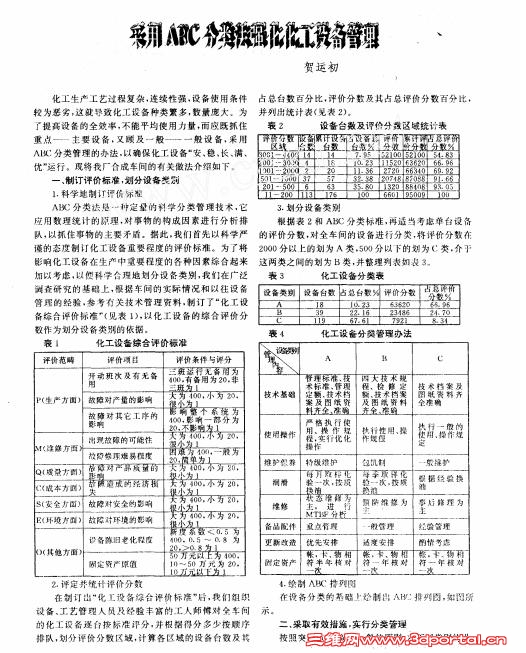

请问,有没有详细的分类方法,如何来分类?- E$ r! s' `) w5 q" J
是下面这个吗,有没有更详细的!
发表于 2011-1-26 08:21:26 | 显示全部楼层 来自: 中国山东济南
这个分类法没有官方的规定,只是统计方法里的一种,所以每个人可能都有不同的分类方法。  ^! h6 x" Y$ T5 t1 G& n
* [# d* r( o) E/ w9 U, u+ t6 UABC分类法的定义:ABC分类法(Activity Based Classification) 又称帕累托分析法或巴雷托分析法、柏拉图分析、主次因分析法 、ABC分析法、分类管理法、重点管理法、ABC管理法、abc管理、巴雷特分析法,平常我们也称之为“80对20”规则。 它是根据事物在技术或经济方面的主要特征,进行分类排队,分清重点和一般,从而有区别地确定管理方式的一种分析方法。由于它把被分析的对象分成A、B、C三类,所以又称为ABC分析法。

发表于 2011-1-26 09:56:13 | 显示全部楼层 来自: 中国江苏南京
请参考这篇文章:
& N* q1 L! J2 r* ~2 e) E2 }' J8 U《运用ABC现代管理模式提高设备管理水平》  e/ c8 H9 g& R+ L5 w3 r, A  B
http://www.pmec.net/bencandy-21-4339-1.htm

发表于 2011-3-27 16:56:44 | 显示全部楼层 来自: 中国甘肃兰州
我们是按照设备对装置的重要程度分类的,这是管理的需要。
