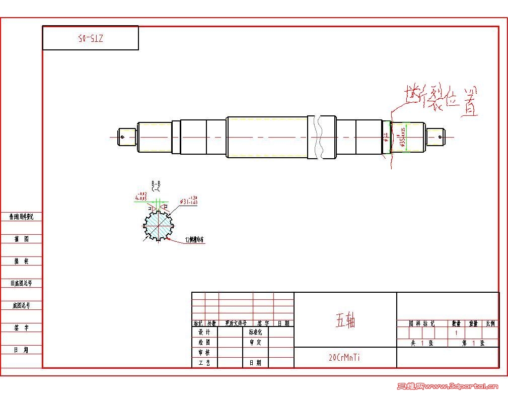

各位朋友,请行家帮忙分析下轴断的原因

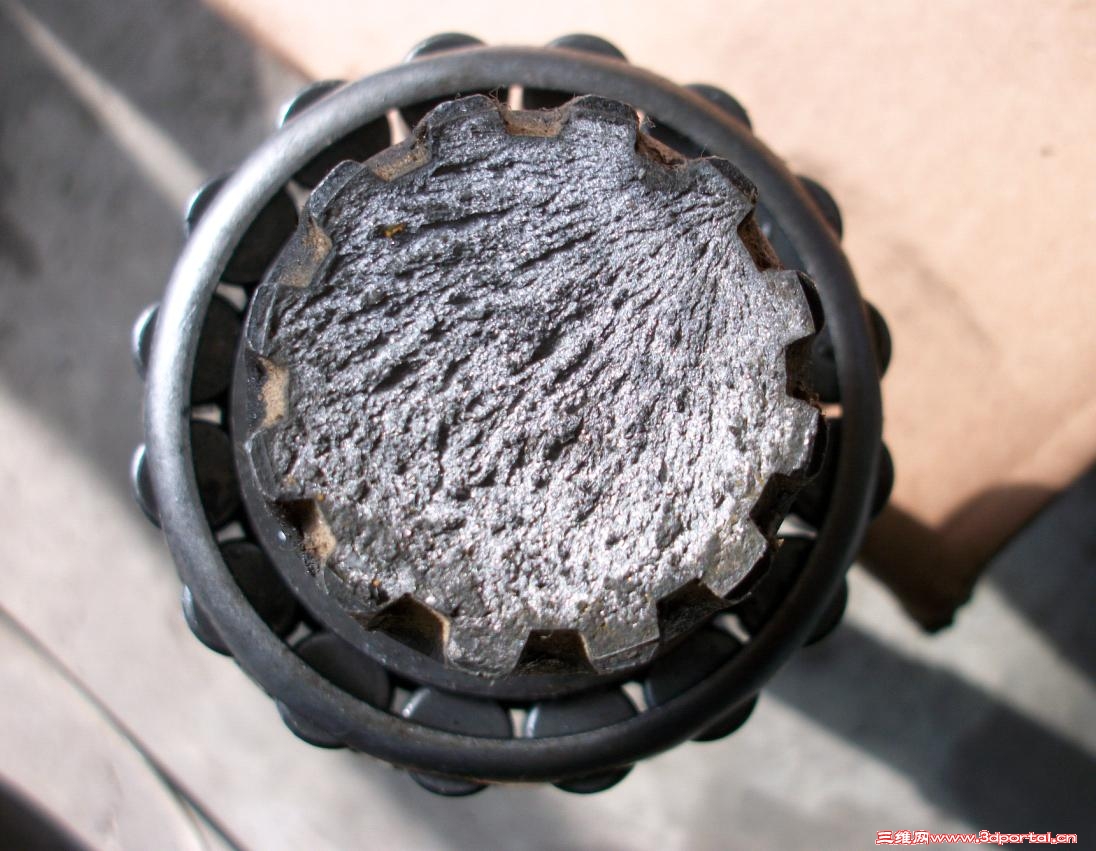

大家请看断裂图片,断的非常整齐啊
 楼主| 发表于 2011-1-21 22:41:42 | 显示全部楼层 来自: 中国山东潍坊
希望专家能给一个合理的分析

轴承受最大扭矩为2457.6N.m
发表于 2011-1-22 08:54:19 | 显示全部楼层 来自: 中国北京
断面粗糙,是热处理问题
 楼主| 发表于 2011-1-24 12:27:42 | 显示全部楼层 来自: 中国山东潍坊
还有别的原因吗  :希望得到具体分析 谢谢
发表于 2011-1-24 15:31:33 | 显示全部楼层 来自: 中国江西宜春
看图片不是剪切的(断口不是扭断),跟材质和热处理有关系。
发表于 2011-1-25 12:49:34 | 显示全部楼层 来自: 中国上海
结构材质和热处理

发表于 2011-2-10 21:54:33 | 显示全部楼层 来自: 中国浙江温州
与热处理和材质有关,20CrNTi这种材料在进行车加工时要进行正火处理,千万不能图一时省事下圆钢直接加工然后热处理,这样是最容易出问题的
发表于 2013-5-31 11:15:31 | 显示全部楼层 来自: 中国山东济宁
看一下端口及金相就啥都明白了
发表于 2013-5-31 15:54:41 | 显示全部楼层 来自: 中国江苏泰州
这个断面可能是锻造时的问题
