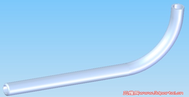

小弟是个SOLIDEDGE的初学者" I3 {+ f" K% v- Q, e
我用两个同心圆沿一条路径扫描而成的一根折弯管道如图1,但我不知道怎么在工程图中把其中心线给绘制出来如图2,请各位大侠们帮帮忙,谢谢大家! _3E0}8{L%8~46`}8G_}T8OT.jpg 图18 ?2 t' e7 R! _* |& C

1. 可以在工程图中显示路径,然后调整下线型
. I& v: ^7 m; A, j( T
$ E0 Z- U. {( W# L) m9 Z6 ]: K/ J2、 可以手工绘制圆弧段中心线
发表于 2011-1-21 18:14:13 | 显示全部楼层 来自: 中国浙江丽水
在工程图中需要另行画出
发表于 2011-1-21 18:14:30 | 显示全部楼层 来自: 中国浙江丽水
要是用管道命令做出来的就可以直接显示出来。
