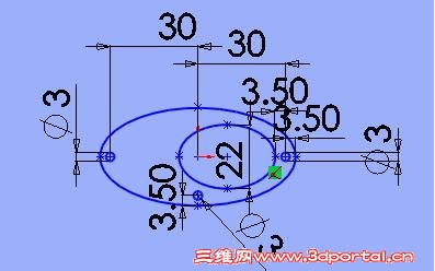

见图,请教个初级问题,
这个零件厚3mm,能开冲压模,不行的话只能压铸了,谢谢

我认为3mm的料冲直径3的孔有困难- x3 d$ y( K' v5 z: q" z4 y: d* L
而且离边那么近 做冲压件的话 有难度7 T( O- W* W& }. H7 P( R, F; @$ H0 i
只是个人看法

2# xuexi500 如果做冲压件的话该如何实施?

冲 废料 φ3冲头易折 不如压铸
发表于 2011-2-7 17:39:26 | 显示全部楼层 来自: 中国广东东莞
还是冲压成本低,冲孔落料分开。小冲头做保护套和快换,间隙放大

如果没有毛边方向的要求,采用冲压连续模生产(建议)" _0 \9 ]4 \' O2 H4 U! R6 ~9 q( J0 S
先冲完中间孔位,最后一步落料;
$ w/ n! j3 t% ?% W$ M- I" Y(如量大可开一出二,,,,)& I3 a  |+ l' }( Q  T
3.0孔直接做A冲即可.(头部留5.0mm)
hxg168 + 5 感谢支持。

量不大,可以用激光

第一:落料冲孔,冲那个大孔
7 K$ F3 S# a- P) D第二:冲3个小孔。以打孔定位,3mm的孔好冲的,我冲过1.75的孔,料厚2.8的。
