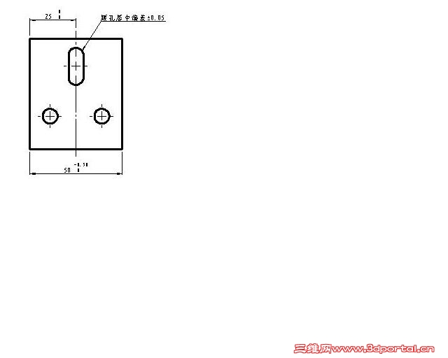

发表于 2011-1-19 17:43:27 | 显示全部楼层 |阅读模式 来自: 中国浙江杭州
如图 腰孔居中要求偏差小于0.05 外形尺寸公差有0.5 显然标注25的尺寸来定位腰孔是达不到要求的 碰上这种情况目前我都是靠文字来说明的 不知各位高人有没更好的标注办法能快速 明了说明这种情况
* p  v& U% P5 Z- L$ F: h1 thttp://file:///C:/Documents 未命名.JPG

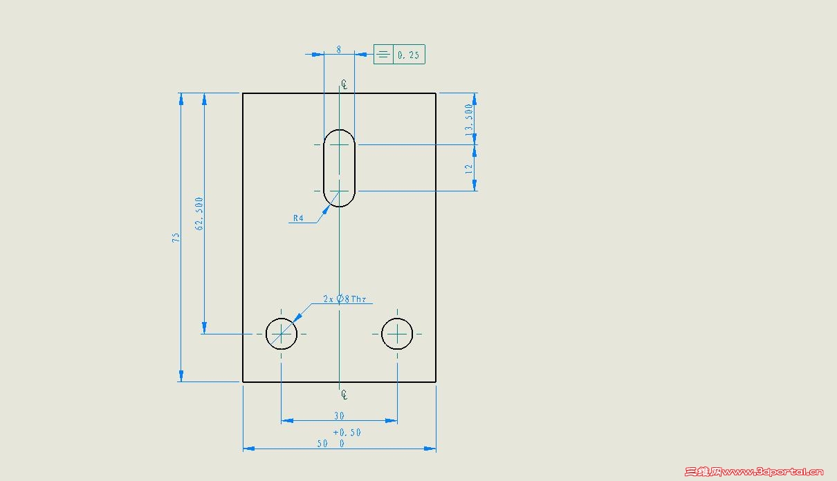

发表于 2011-1-20 08:25:40 | 显示全部楼层 来自: 中国上海
建议你将25这个尺寸取消2 Q3 h; E: d$ z+ X1 s, y: K
因为你50有公差如果25不变那孔就不在中心了

发表于 2011-1-20 09:08:55 | 显示全部楼层 来自: 中国广东惠州
你看行不???

发表于 2011-1-20 10:17:49 | 显示全部楼层 来自: 中国内蒙古包头
标注形位公差
发表于 2011-1-20 11:14:46 | 显示全部楼层 来自: 中国四川成都
位置度怎么样?
发表于 2011-1-20 11:20:33 | 显示全部楼层 来自: 中国浙江杭州
尺寸要标  再加标位置度
发表于 2011-1-20 11:51:12 | 显示全部楼层 来自: 中国上海
你看行不???
! `: B3 e9 T& Yliuyong453 发表于 2011-1-20 09:08 http://www.3dportal.cn/discuz/images/common/back.gif
/ u+ g6 D$ P5 d% Z
& s0 B/ p% w% D* r! X, @9 i还差一点,对称度要有基准,基准就是50尺寸。
发表于 2011-1-20 13:51:07 | 显示全部楼层 来自: 中国黑龙江牡丹江
本人新加入的,不会发帖。你选尺寸一端为基准,标上基准符号A,然后在腰槽尺寸形位公差对称度后添上基准符号A。
发表于 2011-1-20 15:00:44 | 显示全部楼层 来自: 中国山东青岛
3#标准的就可以

发表于 2011-1-20 15:40:49 | 显示全部楼层 来自: 中国江苏苏州
3楼的少个基准,另外公差值也不是1楼所要求的
发表于 2011-1-20 15:47:24 | 显示全部楼层 来自: 中国山东青岛
3楼+7楼就正解了
发表于 2011-1-20 19:35:21 | 显示全部楼层 来自: 中国江苏南通
用对称度标注才行。
发表于 2011-1-21 15:28:14 | 显示全部楼层 来自: 中国河南南阳
尺寸标注+基准

发表于 2011-1-21 17:23:08 | 显示全部楼层 来自: 中国北京
这个就是利用形位公差来限制腰形状的要求

发表于 2011-1-21 19:52:24 | 显示全部楼层 来自: 中国江苏徐州
应以中心线为基准,25尺寸取消。
发表于 2011-1-24 14:28:03 | 显示全部楼层 来自: 中国重庆
3楼是正确的标注方法。
 楼主| 发表于 2011-1-24 15:53:16 | 显示全部楼层 来自: 中国浙江杭州
25的尺寸本来就是不合理的 我是为了说明问题才标注上去的5 ~: B2 |( \6 w3 P- r
另外 3楼给的答案貌似正确 但是对称度形位公差的本意是指形状对称 跟位置公差是没有关系的 仔细一想也是不太合理的
 楼主| 发表于 2011-1-24 16:01:56 | 显示全部楼层 来自: 中国浙江杭州
形位公差和尺寸公差完全是两回事 我这里要求的是位置公差 用形位公差来‘套合’感觉总不对 即使以中心线为基准也不太合理 很容易给人以歧义 别人会认为是对腰孔形状的要求(这也是形位公差的本义)

发表于 2011-1-27 15:33:03 | 显示全部楼层 来自: 中国上海
三楼的对称度没有基准,按楼主的说法50,条孔,必须收严公差才行
发表于 2011-1-27 16:56:16 | 显示全部楼层 来自: 中国广东韶关
对称度!!
