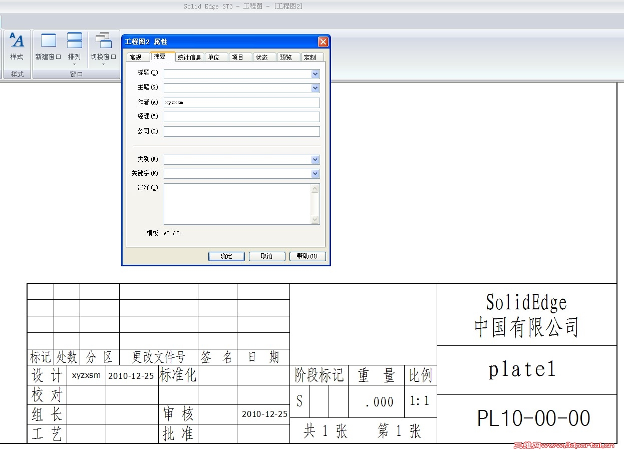

如果是工程图模板,可以在背景里面讲作者栏的链接去掉,直接写上你的名字就行了,这样就不会有关联了!
发表于 2011-1-19 19:38:24 | 显示全部楼层 来自: 中国江苏常州

" \6 E( p& H* f1 C9 w, j将文件属性的作者栏填上你想要的名字,保存到模板就可以了!4 J& O$ Z! e& m# l3 Y
: {; V8 u# x, }2 ~; R8 x最简便的方法就是不去关联!直接写上你的名字保存到模板!需要修改时改模板也行,改图纸也行,那个方便就改那个!

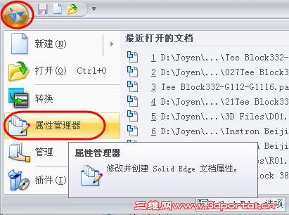

直接在装配或装配的工程图中打开属性管理器,然后在作者那一栏上统一粘贴上要求的用户名就可以了。
发表于 2011-1-21 18:21:41 | 显示全部楼层 来自: 中国浙江丽水
零件中都可以先不管他,因为单个零件修改得一个个打开来改,速度必然慢,在装配图中可以一次打开同时修改。直接复制粘贴就OK。

发表于 2011-1-26 15:46:26 | 显示全部楼层 来自: 中国上海
这个属性管理器貌似可以改多个文件:
发表于 2011-1-26 17:57:31 | 显示全部楼层 来自: 中国浙江丽水

 楼主| 发表于 2011-2-9 12:15:02 | 显示全部楼层 来自: 亚太地区
V20有这个属性管理器嘛?在哪里调出来! 23# 大有茗堂
