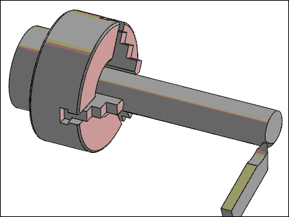

車牙動畫
1 c6 W% r6 C& f( x* p  K; `$ P a2.gif 0 l' X6 Y9 Y- g- L" r9 S  c; N2 H; H
9 H2 b  |4 S& i
$ j; v8 c+ ^1 o$ P9 U- _, ]  ~ 車牙.rar (589.52 KB, 下载次数: 130)
发表于 2011-1-18 17:13:35 | 显示全部楼层 来自: 中国江苏扬州
不错不错。我猜,是利用刀具与扫描切除特征的关联关系来实现的吧,刀具运动时不断地重建扫描特征,从而实现这个动画,最好把卡盘也动起来,就更像了
 楼主| 发表于 2011-1-18 22:05:04 | 显示全部楼层 来自: 中国广东惠州
不错不错。我猜,是利用刀具与扫描切除特征的关联关系来实现的吧,刀具运动时不断地重建扫描特征,从而实现这个动画,最好把卡盘也动起来,就更像了6 f) |' e" W- U' Y  w6 w
壮志凌云! 发表于 2011-1-18 17:13 http://www.3dportal.cn/discuz/images/common/back.gif
# B! z' A, |* A. o2 }& q' M- f- D改好了卡盤轉起來了!

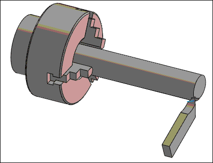

大师:动画不错,就是有点小问题,刀尖前面没走到的地方不应该出现螺纹啊
 楼主| 发表于 2011-1-19 16:26:31 | 显示全部楼层 来自: 中国广东惠州
大师:动画不错,就是有点小问题,刀尖前面没走到的地方不应该出现螺纹啊7 X2 g5 [; y& w+ \5 P
j.chen404 发表于 2011-1-19 15:46 http://www.3dportal.cn/discuz/images/common/back.gif
$ a& X1 h, C+ \9 l
' _! O8 U) g, y7 w看看這個是不是合乎你的要求7 [; O4 d/ e# a0 t4 h. ~" E8 }2 T
发表于 2011-1-19 18:09:56 | 显示全部楼层 来自: 中国上海
是的就是这样!!master 厉害呀!!!
发表于 2011-1-19 18:10:45 | 显示全部楼层 来自: 中国广东珠海
没有切削下来的废料呢,呵。。

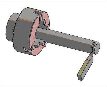

看看這個是不是合乎你的要求2 E: n5 D9 J$ F: y. E
18288730 j4 j- V. @  A2 k, c
danilso 发表于 2011-1-19 16:26 http://www.3dportal.cn/discuz/images/common/back.gif
服了大师,厉害!再进一步挑刺:刀尖前能不能做出铁屑卷曲的效果?那样更逼真。
 楼主| 发表于 2011-1-20 11:38:54 | 显示全部楼层 来自: 中国广东惠州
服了大师,厉害!再进一步挑刺:刀尖前能不能做出铁屑卷曲的效果?那样更逼真。% W: \( W6 }7 b: p: u
j.chen404 发表于 2011-1-20 09:50 http://www.3dportal.cn/discuz/images/common/back.gif
$ f! |' O; @; ~( L" ^8 R! B) |8 E* u7 g
3 N5 E: H, Y2 \5 @: U那沒問題有求必應才能顯是功力的深度, H  b7 V* p( o, x3 j
) |' j# ^+ Y; V: T+ ~2 J. [
5 G" D1 l7 ]- g9 Q3 L$ l& u看来高手还是再调一下,那个轴转了好几圈,那个卡盘一圈都还没走完,不同步。还有那个出屑的角度也不对,
