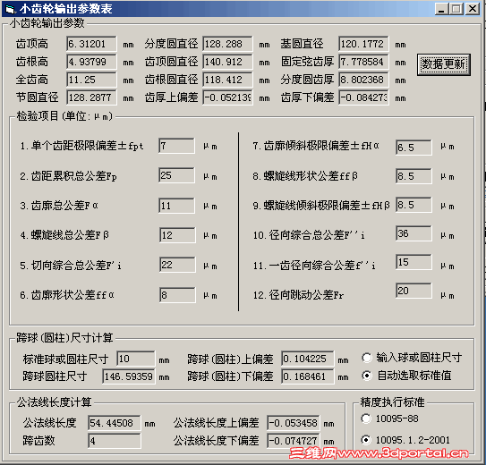

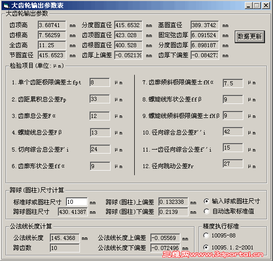

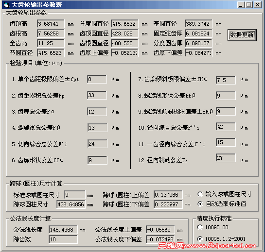

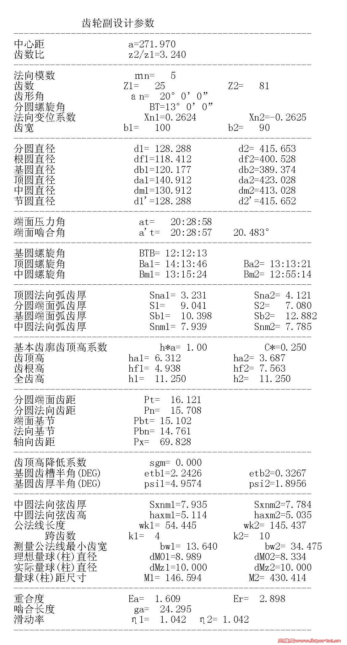

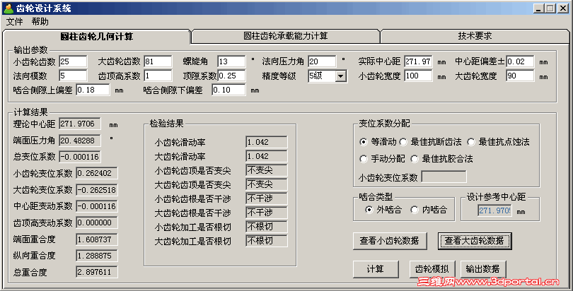

[求助] 帮忙检查一组齿轮计算参数是否有误
发表于 2011-1-18 16:19:00 | 显示全部楼层 |阅读模式 来自: 中国江苏苏州
几何计算、检验公差、公法线、跨齿数、跨棒距等都检查下,谢谢各位了3 u* t" N; P$ g1 b% \# h' z
附图:

发表于 2011-1-19 08:24:37 | 显示全部楼层 来自: 中国江苏泰州
分度圆直径是对的,齿轮的齿顶圆直径有问题大齿轮是428.277183656 9 ~2 Z6 }. D5 r/ y$ Q( j0 V
小齿轮是135.662833474
7 e9 p  M$ u; p; p3 ]0 N$ |1 D滑动率小        η1        0.600787456
2 _2 t9 h8 I# q/ Y        大η2        3.591395435
发表于 2011-1-19 10:13:04 | 显示全部楼层 来自: 中国江西宜春
滑动率和齿顶圆直径没有问题,公差组没有核对。

发表于 2011-1-25 15:16:17 | 显示全部楼层 来自: 中国江苏泰州
成熟软件计算的几何尺寸一般不会有问题。
