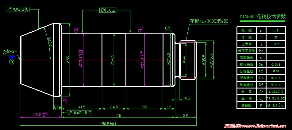

如图DIN花键,花键铣会滚到牙位,插齿行吗?求助比较好的加工方法
发表于 2011-1-18 16:26:28 | 显示全部楼层 来自: 中国江苏无锡
花键滚刀与螺纹会干涉!滚齿机和花键轴铣床是不能加工了。# {8 V" Y9 M7 K4 z+ _/ F9 G% [! l
量是关键!如果少量,只能插了。7 i$ n- b/ E& I+ b. u! B' g& d9 y( w
如果量大,可以考虑采用滚轧的加工方式(新工艺,在滚丝机上加工。类似于加工直纹,滚丝轮要定制)。

回楼上的:不错。是有难度。而且DIN5482和5481仅用于老产品的,现行标准是DIN5480。德标花键一般都是变位的。

, j6 T) O" X# d  M+ i量少才五十件
+ E% k0 g  ~+ T$ l' }8 W用Y54的插齿机可以插吗?

用Y54插齿机怎么插此工件了不是要沉到工作台孔里去?
