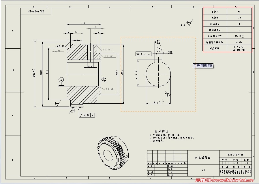

齿轮、链轮明细表,工程图必备,超好用
发表于 2011-1-18 12:59:16 | 显示全部楼层 |阅读模式 来自: 中国河南新乡
本帖最后由 chenxianfang 于 2011-1-18 13:01 编辑 0 n0 X6 T( r: a
4 I& G6 H- ^9 p4 ?% `齿轮、链轮明细表,工程图必备,超好用
4 q2 G, d" j' o本人自己做的,花了几个小时的时间
2 Y: S- {2 W8 D
1 K+ \6 w4 H5 f% r* [9 }3 g" O6 P欢迎加入solidworks技术交流QQ群:11625384
齿轮参数表.rar
2.25 KB, 下载次数: 308
链轮参数表.rar
1.47 KB, 下载次数: 276

3 e! l& m2 `9 i( z+ Q4 J. f用法我来替楼主说明,插入----表格-------总表,要以总表的格式插入,搞的我还以为是什么绝密东西,花了几个小时的时间,不要吧?很简单的做这种表格模板,呵呵!.不过还是非常感谢楼主您分享的东西.
发表于 2011-1-18 17:46:32 | 显示全部楼层 来自: 中国河南郑州
楼上高明,还可以直接绘制表格,然后存成块儿,随时调用即可。
 楼主| 发表于 2011-1-19 08:24:42 | 显示全部楼层 来自: 中国河南新乡
3楼的用法很对
发表于 2011-1-19 10:23:41 | 显示全部楼层 来自: 中国广东佛山
楼主的还不能说超好用!图纸右上角的块表格里,如果利用链接与零件的方程式什么的关联,并可自动填写齿数、模数、压力角等。试试,可不是几个小时能完成的哦。,记住一点,工程图能做到几乎不用编辑就能出图那就是你要研究的方向了。哈哈,吹水!见笑了。
