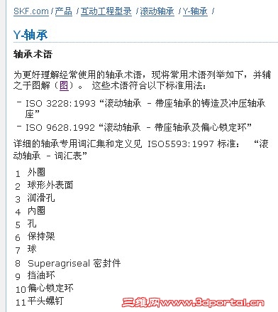

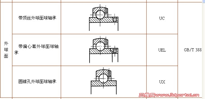

[求助] 请教,轴承最外圈是圆弧的是什么轴承

外球面球轴承,可以调心。请参考图形。
发表于 2011-1-18 22:27:32 | 显示全部楼层 来自: 中国河南开封
外球面轴承  UC
发表于 2011-1-21 16:50:21 | 显示全部楼层 来自: 中国安徽宿州
带座轴承。。轴承和座是一起买进来的
