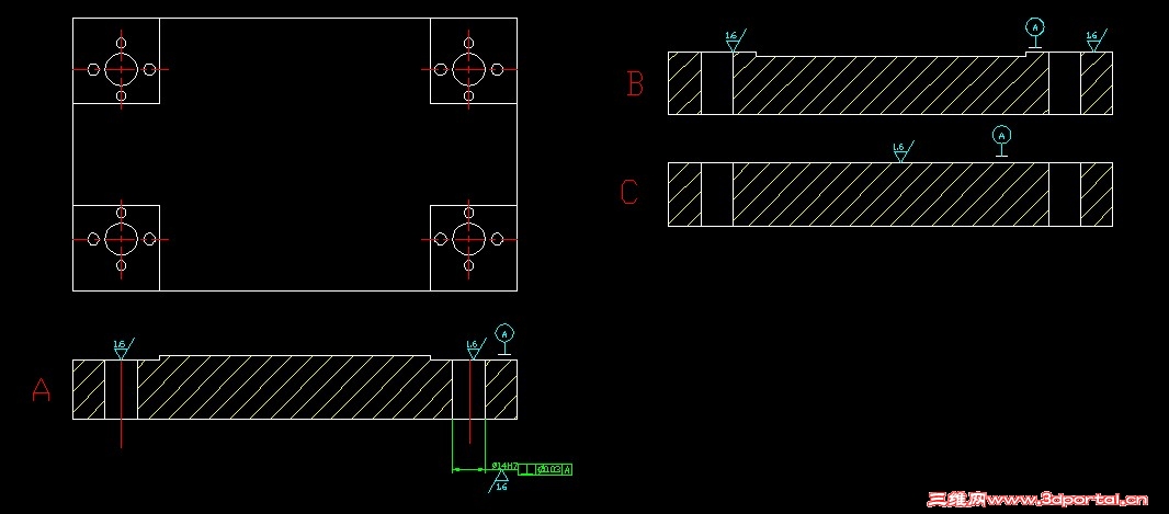

如图,A/B/C方案哪个最好?

这个的毛坯件不是铸造件,直接是板料。

A方案加工4个凹面较困难,C方案整个面都精加工不经济,B方案较好,粗加工十字凹面后再精加工4个小平面既方便又经济。

我见得最多的也是那个凸出来的精加工,但凹下去的面为什么不好加工呢?凹了1个毫米不怎么明白这个道理。

B方案最好啊,这样可以保证四个凸面的平面度,你要记住平面越大,平面度越低,而且加工的工时越多,不划算

看了上面的回答,有点疑问& X- I- H5 N! J; t3 {
1.楼主要加工的零件是板材  0 u" |% z- R* R" G; S% C* y8 }
A方案只要铣出4个凹槽. M) r% T, z5 \: ~2 G( [- a( b
B方案首先要先把中间的铣空,留出4个凸台
" {2 M2 Q! m+ R# S1 s" t( n C方案直接就洗出,加入加工面积不大的话应该是比较好的。6 C: t1 S: K& w7 Q2 X0 i
个人觉得A ,B方案适用于大面积的铣削。但楼上几位说的常见的都是凸台,可能的原因是它的配合面的缘故。

C方案肯定最不划算,如果没有特别的需要,首先排除了+ d7 O+ L& _/ x5 g  e0 p6 l
B方案和A方案加工面积都差不多,但是相对的,B方案比较容易保证4个凸面的水平,A方案只能保证各自水平

毛坯是板材,C方案最好,一块平板好加工,刚度也好。
发表于 2011-3-19 08:56:05 | 显示全部楼层 来自: 中国江苏徐州
如果零件不是太大,C方案好。如零件很大从加工方面考虑B方案较好。
