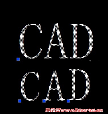

CAD如何分解字 是分开 ,不是一笔一划5 f, h& c3 ^7 U) t! }- Z
; B" @' m  e' V2 d1 t' c) T- J5 _
看图吧,怎么把  上面的三个字(一组)  分解成下面那样(下面的是我一个一个写的- a9 C$ ?! d& v9 [
5 @7 I' B5 n# F2 M- d8 `7 S5 x; c. n4 L+ i# K: [/ e8 g
. j8 |- ^& Z& s9 \+ Y4 n, l6 j3 x: T9 {; t
发表于 2011-1-17 09:16:36 | 显示全部楼层 来自: 中国山东青岛
论坛里有“AutoCAD信息”插件,其中命令TTB就是此功能9 `! }2 q( n, Y& ?; k6 n% T
发表于 2011-1-26 20:00:09 | 显示全部楼层 来自: 中国江苏南通
装一个express tools ,用那个txtexp命令。

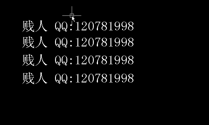

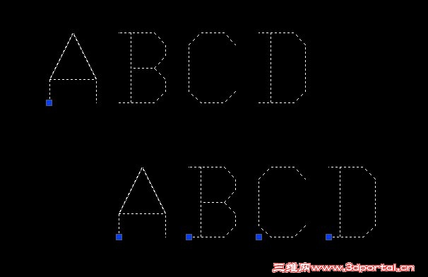

发表于 2011-1-27 09:23:23 | 显示全部楼层 来自: 中国上海
7 w8 d9 s  ^# ~9 f# F3 M. [, {9 i' T4 v' e5 ~0 G+ H
# }8 D# m1 X  T" J, T& w9 G9 ~! \
4 ?4 Y5 _8 @) O9 I: ^6 C0 q4 t8 m  j) ]( e' X0 s4 N2 Q! D5 I
0 D4 e+ |' t0 `" Z) a2 \) i
; _* R4 h  O, {% D2 ~  V6 H1 K: U 打断文字(命令aa).rar (1.36 KB, 下载次数: 18)
参与人数 1三维币 +15 收起 理由
唐昕晨 + 15 好资料,感谢您对论坛的支持!
发表于 2011-1-27 12:54:41 | 显示全部楼层 来自: LAN
楼主为什么要分解呢?
 楼主| 发表于 2011-1-27 16:55:48 | 显示全部楼层 来自: 中国湖南永州
如何使用啊? 4# 贱人
发表于 2011-1-28 21:41:35 | 显示全部楼层 来自: 中国广东汕头
解压文件后,在CAD里面输入AP命令,然后选择这个文件进行加载。回到CAD绘图窗口,输入AA命令进行操作。
