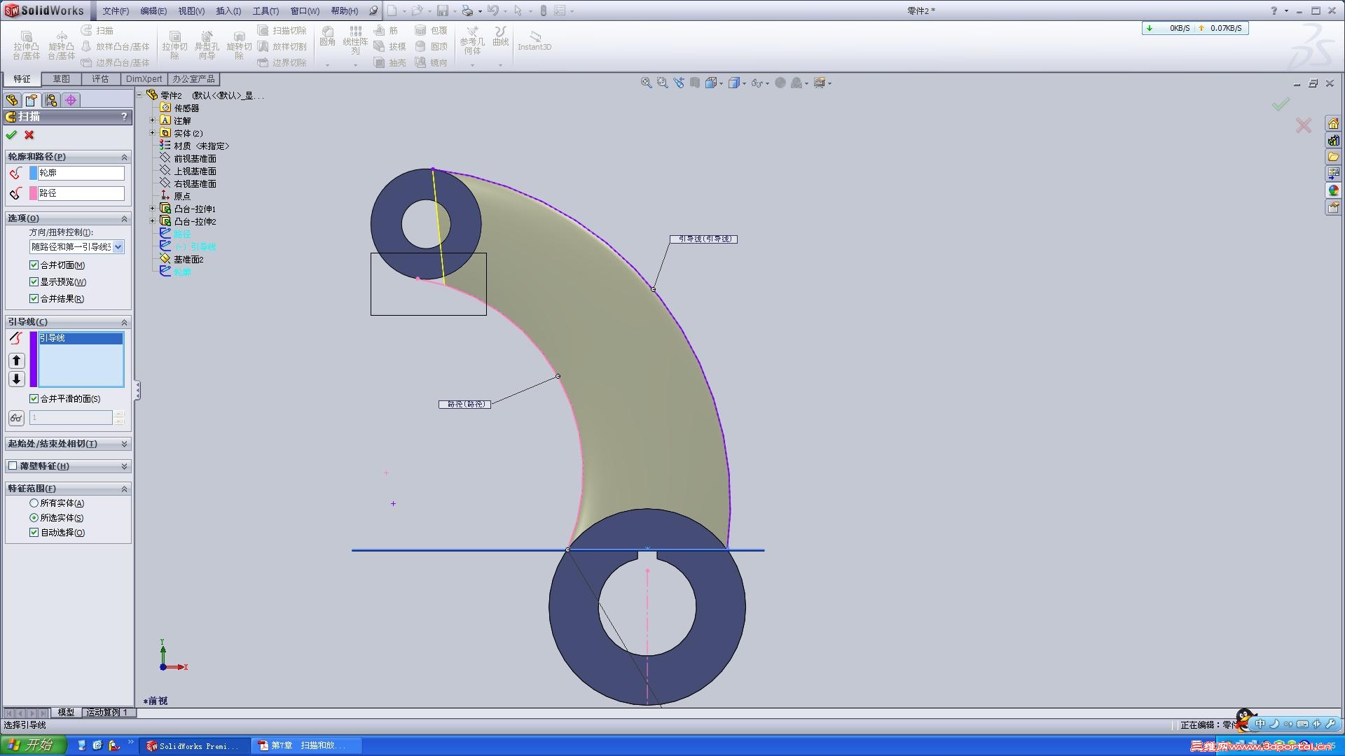

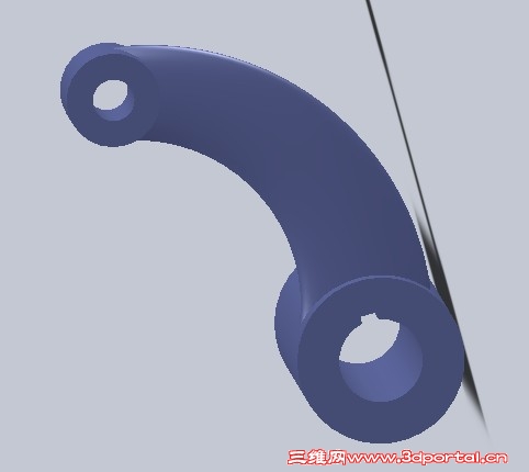

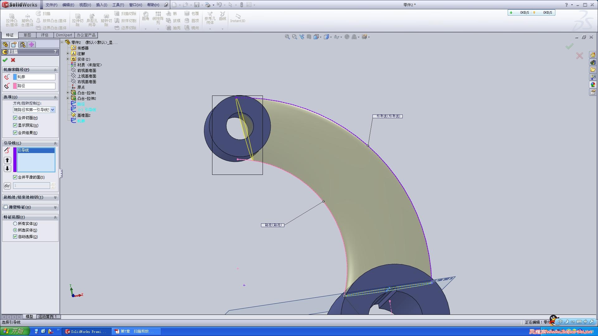

首先非常感谢大家对我帖子的关心。3 v% O) e7 }7 W; ]4 i
今天又遇到如下问题:3 F# K$ Z" D6 i* J/ v
扫面后原来拉伸切除过的孔被孔遮住了一部分,
# {# K) x" Q) z" X+ b% ^还有就是有一小部分没扫描到,空在那儿,3 }; n) _# @/ ?( p5 a4 P
弄了好长时间,向大家请教。

发表于 2011-1-17 08:28:15 | 显示全部楼层 来自: 中国辽宁盘锦
应该是扫描终端控制的问题吧。( W! Y( f3 q* X) e0 o" t
) e3 A9 Z/ k# V  J
求助 改为 已解决,左上角主题管理点开看看,好像过了多长时间,你自己就不可以改了,要改得有版主帮忙
发表于 2011-1-17 17:14:54 | 显示全部楼层 来自: 中国河北廊坊
在你引导线的基础上在加上一段R22.5的圆弧,然后用拉伸切除命令。
