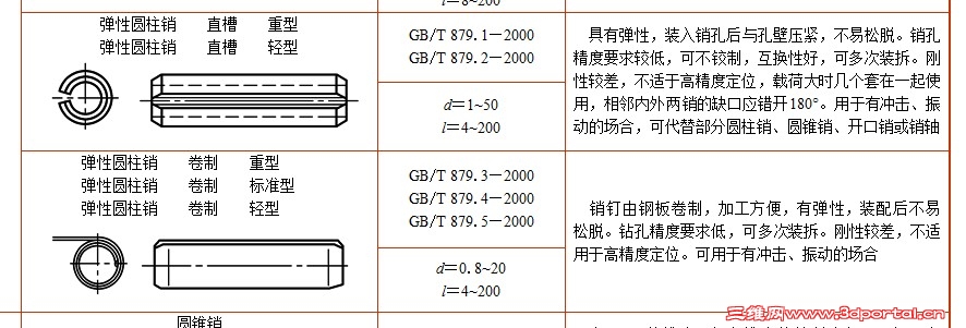

如图,图上是用的圆柱销,而我想改为弹性圆柱销
5 r  L2 R8 h& a$ Y, I: F8 C+ r请教一个骑缝孔打弹性销,承受的是转矩,强度满足要求。但是这样设计合理吗?如果不合理的话请说明原因,谢谢!

骑缝销是为了防止内外装配件转动,一般都是用刚性的,因为还要传递扭矩。若用弹性体,强度就差了,不知楼主的用意何在,这种结构很少见。

刚性不好,传递扭矩不大。

我也认为这种场合不太适用弹性销,因为起不到刚性连接的作用
