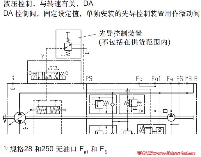

有谁对力士乐A4VG40DA泵了解的比较多的   我在样本上看到一款  A4VG40DA   是DA控制的与转速有关  但需要远程控制 所以加了一个先导阀 如图片上所示,  但我没在样本上找到这个先导阀的型号  想问   有知道这个的吗
