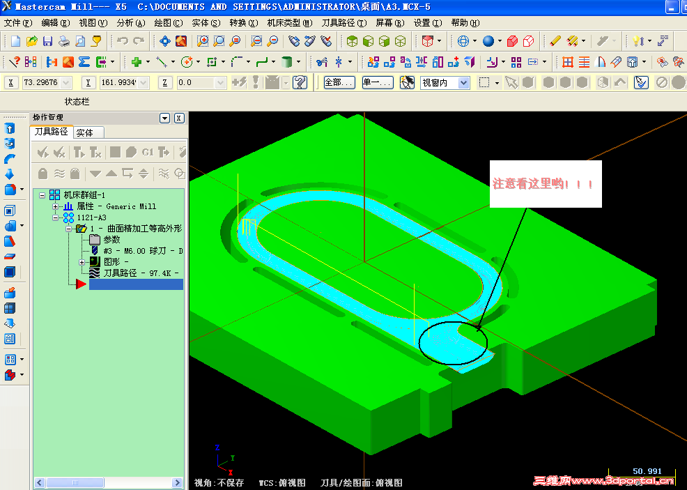

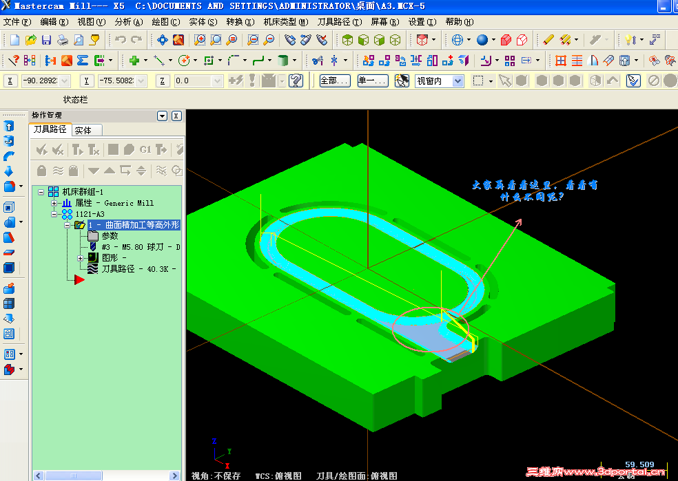

如题:世界上最诡异的刀路!!!只要你改任何一个参数,比如说:改刀具大小,或每刀吃刀量等等,然后重新计算,你会发现路就变了,你再参数改回去,再计算,结果怎么也回不到以前的那个刀路状态了,真是怪啊!还望高手解惑哟" d( E$ p$ S2 N+ S; W5 O- M2 r. B
3 }5 ]! I* N  r! D' C     这是之前的刀路
7 e: u* D4 V* [" p8 a   01.png
1 H& F" s3 G# ^- _% S+ j5 H
2 E1 |) X1 O; N  F! o& s  h7 K& |& S7 Z/ g; T, t: l" k
这是改了参数以后的刀路# u2 X. i5 l# w3 m7 o( z
   02.png 7 v" ^, b8 J: u2 b: o- u

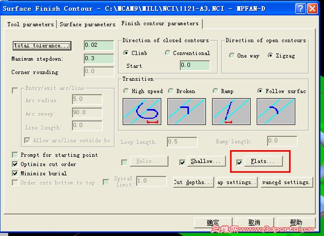

在等高里勾上那个浅平面应该可以

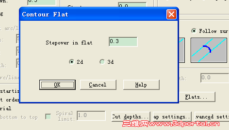

是一条等高刀路来的, 1.png 2.png 把 红色框那地方点上就可以了....

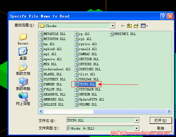

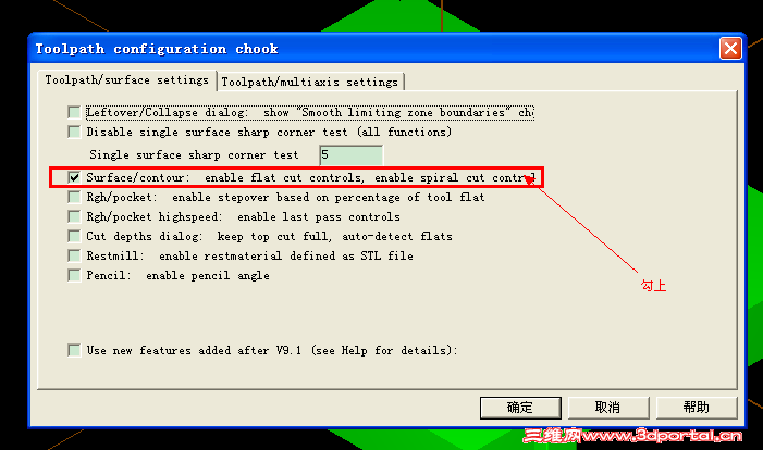

发表于 2011-7-21 16:01:58 | 显示全部楼层 来自: 中国广东东莞
关于很多人找不到FLATS对话框现在说下6 b/ S! K) X* z8 G" C% `8 J5 R6 E- Q
首先按ALT+C调出如下对话框,双击红色框选地方 1.png 进入后" ?- d* ~! d7 Z+ z- _+ ]) m
/ z* I6 z) T4 @& A
' f1 e; i/ S- }% ~* E, {' h然后回到等高加工对话框呢,就可以看到了
