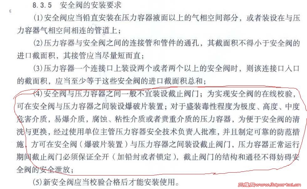

根据TSG R0004-2009中的疑问:
3 o. L3 K0 j! ?* x. K( o& x1、请问:有没有在安全阀前加装截止阀门的企业?
: h6 _/ |- J0 y5 ~% c0 c
$ ?+ }% o/ ]- `5 {' Q: N2、固定压力容器监察规程中装设截止阀门应该不是指截止阀吧,是不是应该是闸阀或球阀,各位采用那种?
  S" {1 E  f5 W* Y. o4 `
  J) w4 K* }# Y9 D' n3、安全阀前加装截止阀门需要办理那些手续,条目中好像只需要本厂批准备案即可,不需要到锅监所备案吧?
, u/ W! |$ B- w4 [$ d
% [5 D" G" n% H& K6 Z9 e4、如果在安全阀前安装了阀门,其结构和通径不得妨碍安全阀泄放,请问是不是应该是该阀门通径应该大于或等于安全阀进口通径?
参与人数 1三维币 +6 收起 理由
rgsmdqy + 6 发起有意义的话题

/ g8 F3 [% `* t& T& E( H我们这里重要压力容器的安全阀前都有双向截止阀。安装两只安全阀,改安全阀是一用一备的,为了安全阀年检不停车,感觉很好。如果介质具有腐蚀性,那么在截止阀和安全阀之间还加上了爆破片,安全阀年检没有什么压力。但是质检站在验收的时候就向我们提出要在安全阀前的截止阀保持常开,而且上锁,且保证在紧急情况下该所一拧就断,原理类似于安全阀的铅封。

 楼主| 发表于 2011-1-20 11:31:32 | 显示全部楼层 来自: 中国陕西榆林
111.JPG " t! I) F. r  W& c- g. t
9 e  F  g1 C+ Q6 s" Y$ _4 Z如何来理解这段话?
. B4 |" v: Q: e2 T% r
/ M! Z- H4 d2 p% `/ T0 Y  F! U" i; r" F李版主,你们在重要压力容器泄放安全阀前加装是如何进行等,做了那些备案工作,请详细描述下
rgsmdqy + 5 应助

发表于 2011-7-10 11:18:47 | 显示全部楼层 来自: 韩国
这个可能和行业有关系* n1 c  r2 ^1 g
我们是化工企业,高度连续性生产的,我们的安全阀前都要装切断阀,否则安全阀定检无法完成。重要场合都是有根部切换阀然后是爆破片,之后才是安全阀: C$ ?: ?7 K5 f2 o8 {) h; Q: \9 R: a

有在安全阀前安装阀门的,我们通常安装的是全通径的球阀,而且是带锁的那种,而且平时必须用锁锁定在常开位置,并且得在图纸上标上CSO。
