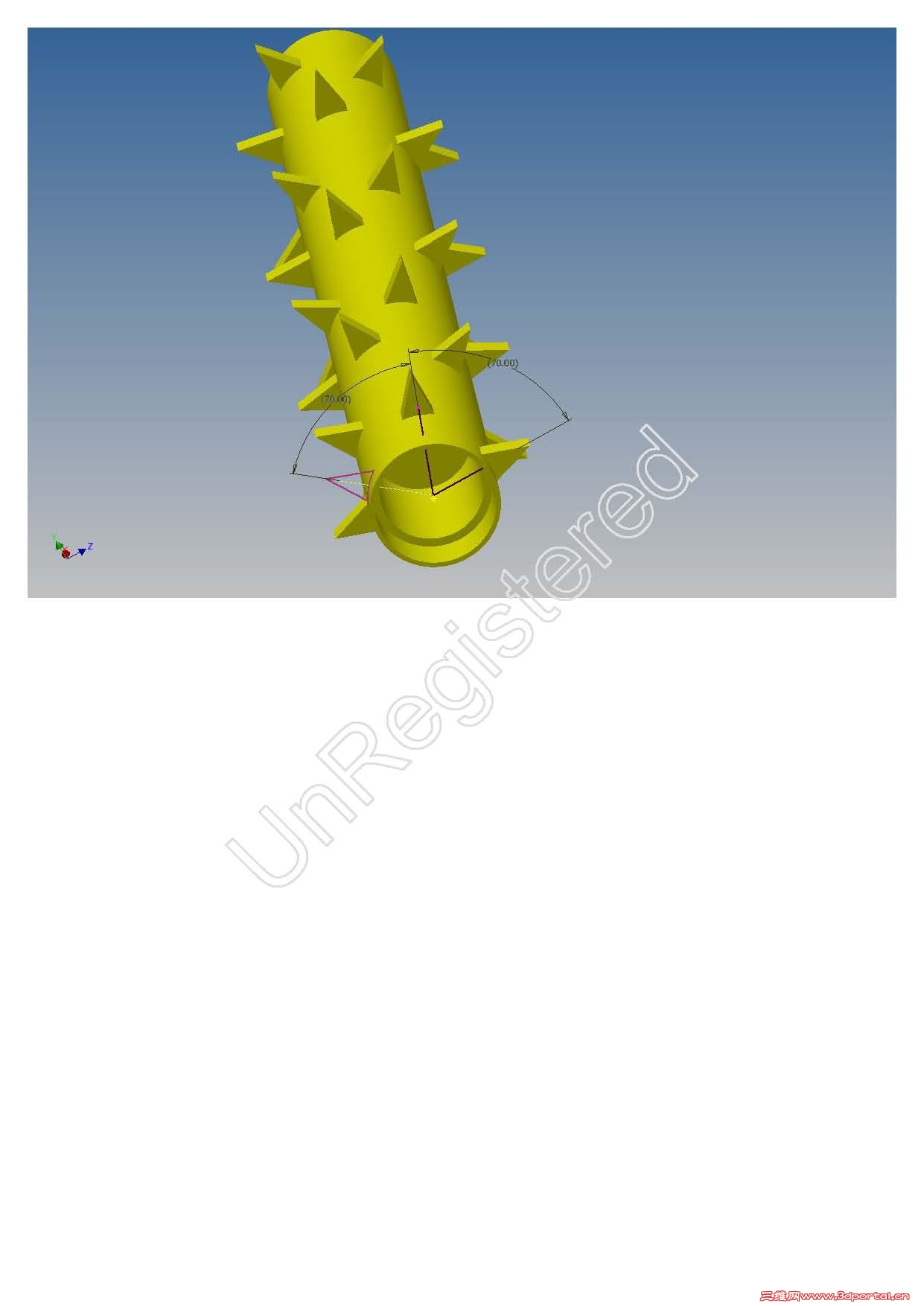

[fly]求一自动分度机构,要求共分36份,每次转角7份,依次转完36份,(因不是360度的等分,有一定难度)请试试你的水平?[/fly]

4# liweisky 36份就是说一个圆周360度均布等分36等分,每个10度,但是要求每次转角70度(即7分)
 楼主| 发表于 2011-1-13 15:35:18 | 显示全部楼层 来自: 中国河北保定
如图所示

LZ不是想掏大家的智力来开发一种新的路面铣刨机滚筒螺旋吧?4 d% }& o4 F0 {
分度机构其实是不难的,如果想用机械方式实现分度,提示:你只要运转36x70度即可( r0 W2 m; l, @! H$ G
中间的传动关系,你自己捣腾捣腾,应该不难的

一个很简单的问题,只是被楼主在1楼给叙述糊涂了。每次转70°,转7圈共2520°,共7个360°,而不是一个360°。
/ K  N5 C; e  \; ~$ q9 c% d这样问题就简单了,用伺服电机可以控制,用万能分度头也可操作。
