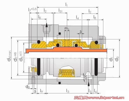

请教大家,像图示这种机械密封是怎么安装连接的啊?有些机械密封带有法兰的好安装,这种是怎么安装的呢。

先固定弹簧座,然后装动环6 }1 @$ s0 s8 E5 B& H
想这种密封,肯定是有轴套的,装在轴套上,直接套入轴就好了

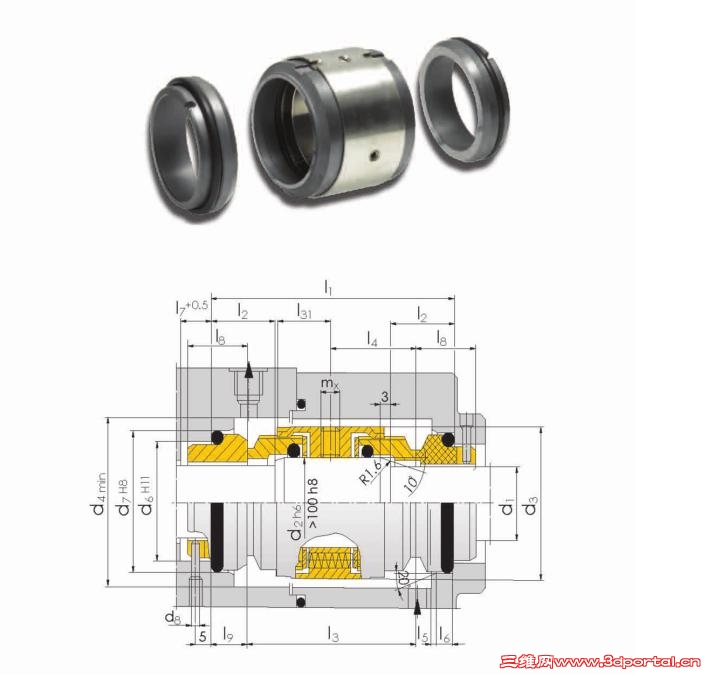

BGM/H74-D的平衡型双端面机械密封,装配示意图中的轴套被省略了。* E8 j( H' L4 n9 {& W: x: U

多谢2楼3楼,请问轴套是需要自己设计制造用来和密封配合的吧?有没有这种轴套的结构图片可供参考呢。
