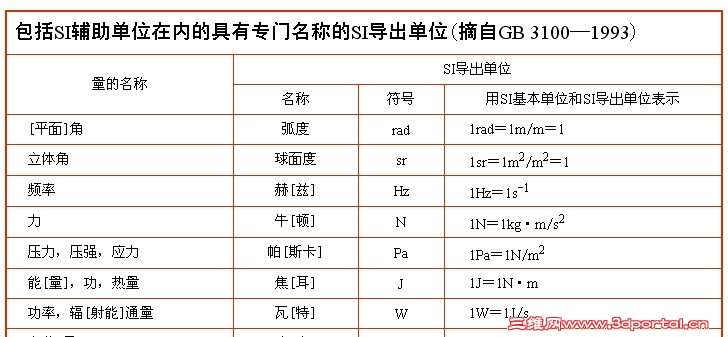

求教:弹簧参数应力Kgf/平方mm是什么意思啊?请讲明白一些,多谢多谢!

6 }4 T/ u) N7 ^( M3 ^单位面积上所受的力——应力(压强——不同场合叫法有差异)。单位Pa、MPa等。查查书吧!
发表于 2011-1-13 08:35:31 | 显示全部楼层 来自: 中国山西太原
1 Kgf/mm^2=100 Kgf/cm^2=10MPa  (将1mm^2换算成1/100cm^2)
  K1 w1 X; @9 R$ X1 Kgf/mm^2=10000000N/m^2=10MPa  (将1 Kgf换算成10N;将1mm^2换算成1/1000000m^2)
