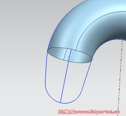

4 n0 ~4 o8 ~* Y0 w2 w这是个钩子,后面部分用的是变化扫掠~
: h( L5 ~7 v" N6 W" K* F前边怎么画出来,用什么工具好7 M9 d# C9 ~  M2 F
; ^7 e" Z1 r, K+ r. M/ ^! [' w
还有画完面应该用什么工具变成实体/ _* R6 r% f" `, k  R  Q

THROUGH CURVE MESH
发表于 2011-1-13 07:16:32 | 显示全部楼层 来自: 中国山东济南
用网格曲面做,第一主曲线选点,第二主曲线选圆;交叉曲线可以两条侧面线(若想直接生成实体,可以选交叉线时最后交叉线重选第一交叉线);若想曲面做的好点,还可以再做两条交叉线(辅助线)加以控制;一般以点为主曲线的面会有收敛点,你可以将交叉曲线分段,重新构造主曲线,做网格曲面方法多多,要靠自己的经验和对曲面的领悟了。做完曲面可以用缝合命令将曲面缝成实体(这要看你去面做的好坏)。

3楼的正解。
发表于 2011-1-13 13:39:18 | 显示全部楼层 来自: 中国江苏泰州
不然用N边补面,也可以得到类似效果面。
