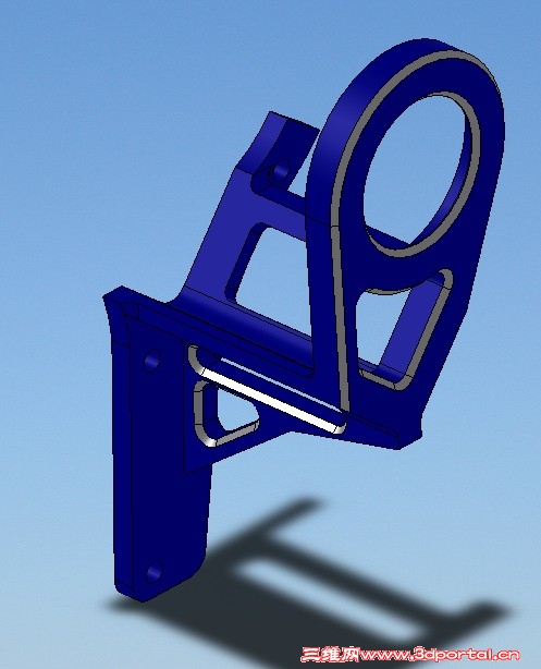

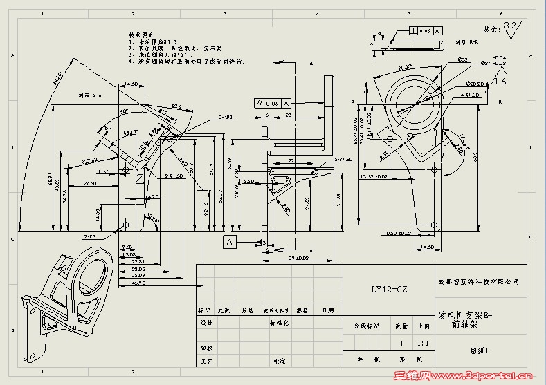

一个复杂的零件,我尝试了一下图纸标注,请大大们指教+ g7 x6 h. _# e  C
我的标注比较乱,请问有没有更合理的一些办法; |, M3 X$ Q) @: p; g
如果能上传你标注的大家参考下就很感谢了
# p. \6 U$ W) B! D- P! C$ m# b2 U0 L: _ 标注零件.jpg + o9 U, M! S; |$ [% b
' \0 q" u6 K  f4 k8 G/ [4 r) `+ U 图纸标注.jpg

看了一下楼主的图纸,因此图形状较复杂、尺寸较多所以我认为图框太小,采用A3图框后再重新布置一下尺寸
& _3 c" e9 r5 B7 B1 k/ B和视图就不会这麽乱了!

试了试,建议:1,加大为A3图框2,让视图切边不可见3,尺寸精度有必要这么精确吗?啥产品

1、我加大了试一下! a- w( k' J. C* q5 E* h. Y
2、就是隐藏切边线  z' r. E/ {* d" P! R
3、不重要的尺寸也要标啊,不然加工起来就麻烦了啊
