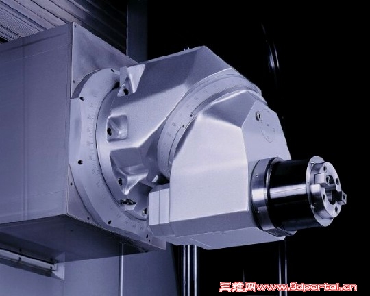

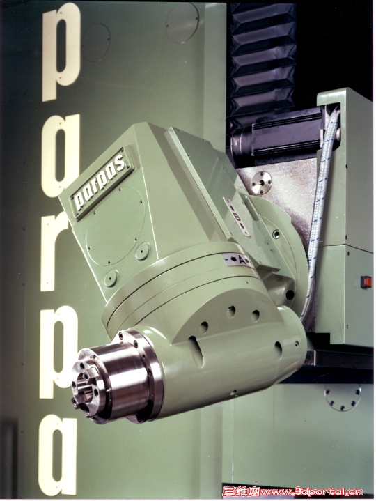

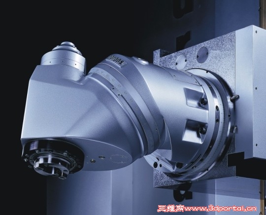

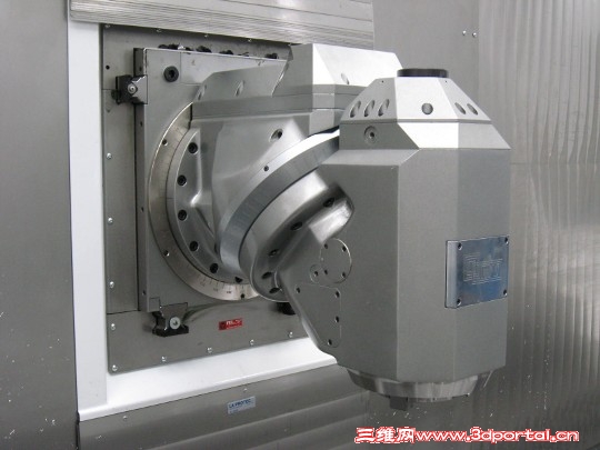

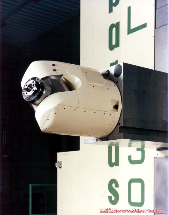

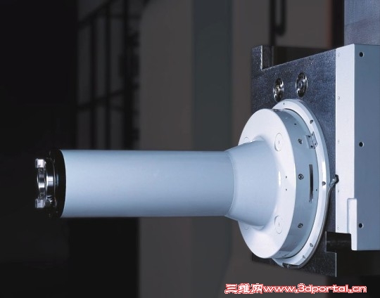

机床铣头欣赏PARPAS

这样的万能头只能流流口水了啊,呵呵,国人当自强啊,加油!
洪哥 + 5 加油!
发表于 2012-7-3 09:59:36 | 显示全部楼层 来自: 日本
此类铣头可能不太适合重切削吧(低速大进给),受结构限制呢
