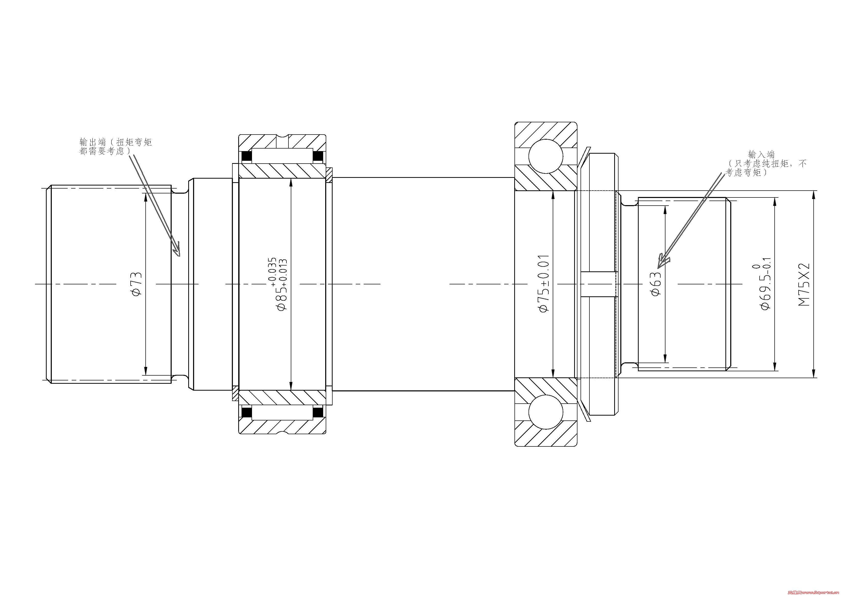

本帖最后由 罗文 于 2011-1-12 21:06 编辑 6 \+ I% k6 l  e% d
. @0 q5 ^9 H! _) r( l+ Q帮别人做了批减速机,自己核算输出轴强度感觉不太对头(直径63的轴径)麻烦各位朋友帮我效核下 不胜感谢!$ A, j" M" _& K5 d$ Q4 j! p
# J* \' y: }& ]+ z, v/ W  v3 M4 k
40Cr的材料,调质HB240-269。
; W9 z, r) y2 h! s' {$ j) G2.2KW的电机,输出转速6.2转/分,全天候工作,能否承受5000N的扭矩?
7 p' x! _2 v! @; r' T0 K' |' h; w3 M问题纠结:轴从直径63的地方断,有待加强。" |9 e7 {/ h2 z' Z- C2 M6 ]8 G2 O
谢谢解答!2 I* c" L3 I+ u' Y4 K" Y9 B1 O

这个很容易校核,根据扭矩T与功率P、转速n的关系式:T=9550P/n ' F( `1 U% L1 n3 z& S# a
代入已知条件,产生的扭矩为:T=9550×2.2/6.2=3388.7  (N•m)
% ^' u7 Z4 u- i; C9 `, Y+ T不知轴都受哪些作用力,若只受扭转作用,按5000N•m校核轴径,按较小轴径(63mm)计算扭转应力τ:
; B; b' b( G, p; @τ=T/Wτ≤[τ]   式中Wτ为轴截面扭转截面系数,Wτ=πd^3/16=0.000049m^3;[τ] 为扭转许用应力,对40Cr调质处理,[τ] =150MPa.
. j  f. W3 ^' R* gτ=5000N&#8226;m/(0.000049m^3)=101840017Pa=101.84MPa<150MPa+ A/ ]+ w: l0 [) _1 v' e" Q( U
φ63mm段扭转强度足够。

谢谢高老的指教,原来不同的手册字母不一样,唯一不知道的查的那的150是在哪查的?因为今天已经得到答案了,单轴可以达到5000N.m的扭矩,但直径63还是问题所在,轴的强度有待加强。因为所发生的问题就在这个地方。谢谢!

假设该轴纯扭矩,则大致d=100*(2.2*.985/6.2)^(1/3)=70.5,初步计算,大概需要直径不低于70;
