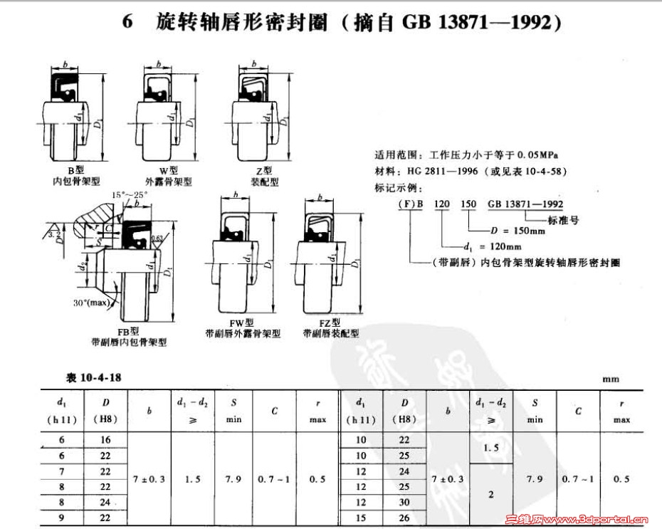

请教各位,安装骨架油封时,那一圈凹槽的方向应该怎么样?骨架油封的标准能告知吗?在设计手册没有查到。
发表于 2011-1-11 11:05:05 | 显示全部楼层 来自: 中国湖南岳阳
骨架油封凹槽向内。请参考标准。

骨架油封那一圈凹槽的方向应该是承受密封的方向.

凹槽向有压力一侧,或者泄漏源一侧,这样做可以借助压力把唇口压紧在轴上,保证持续密封。

朝向压力侧,标准:GB13871-1992

骨架油封的标准很多也很杂,我都已经熟了。# V. W* |2 a9 f7 z, U
GB13871,GB9877.*,JB2600,HG-692(化工部)等等,建议使用GB9877.*系列的,从规格全面和效果来讲,建议用TC系列的(台湾)。
