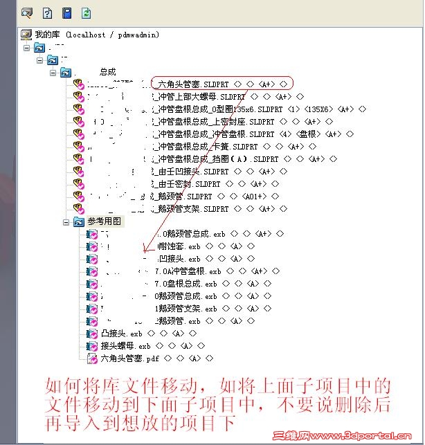

请看图片,我的意思是磁盘检入到错误的项目下,如何能快速更正
发表于 2011-1-11 21:36:45 | 显示全部楼层 来自: 中国河北保定
右击要移动的项目,弹出快捷菜单,选择移动到制定的项目即可

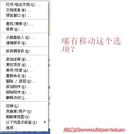

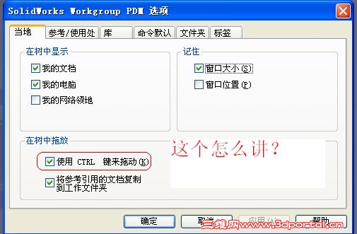

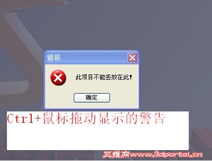

 楼主| 发表于 2011-1-12 08:12:21 | 显示全部楼层 来自: 中国辽宁盘锦
看我的图片

发表于 2011-1-12 12:55:11 | 显示全部楼层 来自: 中国山西太原
5 r9 P; O& l+ Z  O9 O" G
& I1 G0 |8 \* P5 O: E如3楼照片,选择更改项目即可。
 楼主| 发表于 2011-1-12 13:12:11 | 显示全部楼层 来自: 中国辽宁盘锦
楼上的,如你所说!
