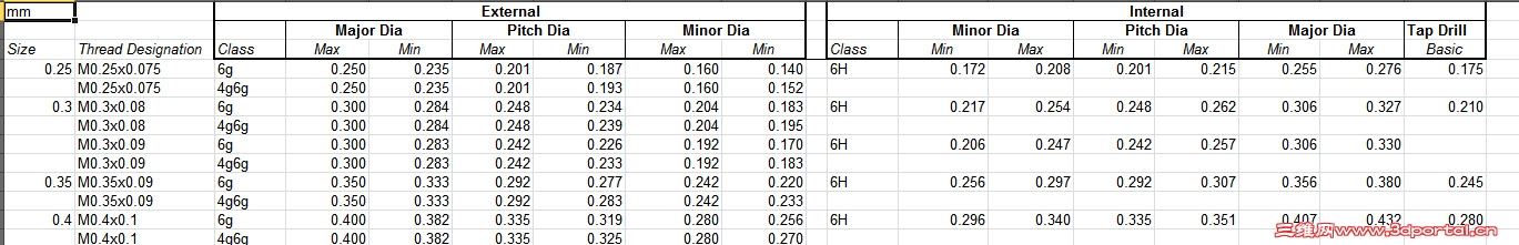

发表于 2011-1-16 11:53:51 | 显示全部楼层 来自: 中国浙江宁波
朋友你所说的接头画法是不是管接头螺纹画法呀7 E$ O; e$ i, t
一般的接头螺纹有些是非标的
+ f) L7 E6 `7 ]$ }1 j, x+ l8 H  D& G0 j3 p- P) A. L, b( F
附上一点各个螺纹参数同你
  N* D, W% v1 U& i9 N' F6 H& ^/ _! ?- z0 U# Y
权限设置了10,如果 你不能下载,那希望你多多发贴与大家一起分享好的东西
