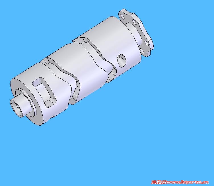

求助,谁会圆柱曲线槽
  Z' w1 n: B4 Y( F% D( F& N2 v- @曲线槽的尺寸形状你可自定。

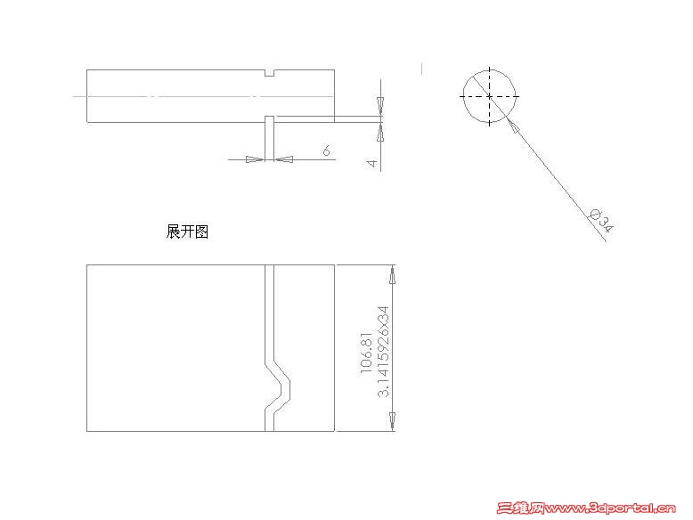

发表于 2011-1-10 01:51:42 | 显示全部楼层 来自: 中国广东惠州
我也正要画这样的图,我向的方法就是画圆柱体,画展开图的草图(要曲线部分),用包覆做
chenjun520601 + 2 技术讨论

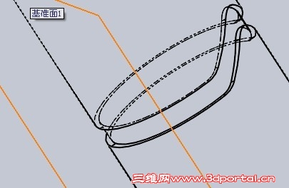

发表于 2011-1-10 13:04:22 | 显示全部楼层 来自: 中国河北廊坊
用实体扫描切除
发表于 2011-1-11 12:01:23 | 显示全部楼层 来自: 中国广东珠海
我也正要画这样的图,我向的方法就是画圆柱体,画展开图的草图(要曲线部分),用包覆做; D: R) [; x. Z' t7 x
rockyhuo 发表于 2011-1-10 01:51 http://www.3dportal.cn/discuz/images/common/back.gif
5 R  S5 B0 F1 |( S3 @
. @1 }1 [6 u2 X0 U  B) b相当正确
发表于 2011-1-11 12:06:01 | 显示全部楼层 来自: 中国北京
用扫描切除就行吧

发表于 2011-1-11 13:37:49 | 显示全部楼层 来自: 中国广东佛山
用实体的也可以做,只是草图不好画.

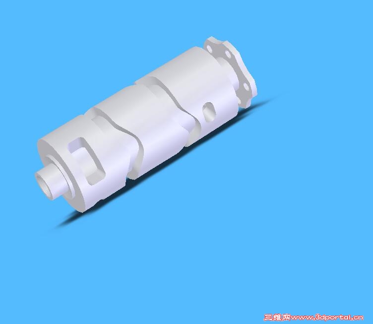

 楼主| 发表于 2011-1-12 14:49:29 | 显示全部楼层 来自: 中国重庆
感谢楼上的各位.现在效果已经出来,用包覆做的.* e( a* s, ?1 Z8 M
用实体扫描可能有点问题,路径不太好做吧.
 楼主| 发表于 2011-1-12 14:50:03 | 显示全部楼层 来自: 中国重庆
摩托车变速鼓

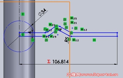

发表于 2011-1-12 18:20:48 | 显示全部楼层 来自: 中国广东佛山
请问楼主是先算好展开长度再画圆吗?不然结合部位有瑕疵的.
 楼主| 发表于 2011-1-13 00:51:17 | 显示全部楼层 来自: 中国重庆
请问楼主是先算好展开长度再画圆吗?不然结合部位有瑕疵的.- g. ^/ ~; K! R
rockyhuo 发表于 2011-1-12 18:20 http://www.3dportal.cn/discuz/images/common/back.gif
7 `) e6 y, C8 J+ b  m4 D1 A
一定要用公式,不要对接不好。我试过不管是不到一周或者对零或者超过,都能包覆。
) Z6 P: o7 U: e7 P但遇到一个新问题,如果我的平面建在圆柱的顶面,要包覆的是一单独的矩形孔,而且在圆柱的底部,包覆做不出来。, l" U. v# L6 Y; R+ E$ N
当然这个可能用切除的办法做出来。我发的截屏中就有这种孔,但是有一两个在下部的包覆做不出来。
chenjun520601 + 3 技术讨论

发表于 2011-1-13 22:55:01 | 显示全部楼层 来自: 中国广东佛山
一定要用公式,不要对接不好。我试过不管是不到一周或者对零或者超过,都能包覆。6 s& r0 ~" p4 u! p; a2 }
; r2 d% N2 \' O  `3 C4 M0 P当然这个可能用 ...' q+ ^, t& L4 O  O! Z/ U
cncqflq 发表于 2011-1-13 00:51 http://www.3dportal.cn/discuz/images/common/back.gif
4 K1 C; A, k2 L* n
" X) y1 B: q# [+ W: S  U5 y- \' k你用的公式是要包履圆柱的长度要等于展开的长度吧!!
/ T2 S' e) K4 a我想包履就是相当于在平面图形包履在曲面上然后上突出或者下陷,在突出或者下陷的平面不能够编辑,若是把包履特征扩展到实体包履特征就很完美,许多比较复杂的图形可以容易建立,就像实体扫描那样子.
